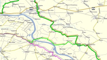

  • Hallo Leute,

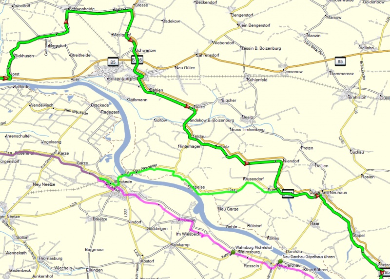

    ich habe von MS auf Basecamp umgestellt. Nun habe ich folgendes Problem: die Routen und Wegpunkte liegen neben den Straßen der Karte. Das sieht dann so aus wie in dem angehängten Beispiel.
    Kann mir jemand helfen, indem er mir sagt, wie ich das kongruent hin bekomme?
    Vielen Dank im Voraus
    Monster

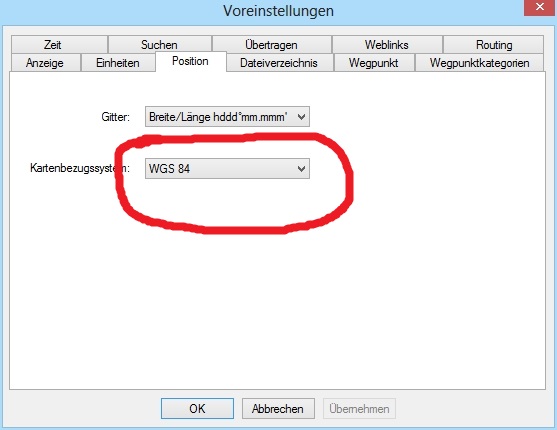

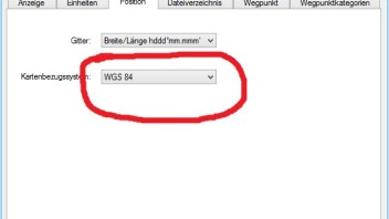

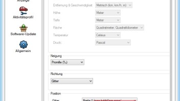

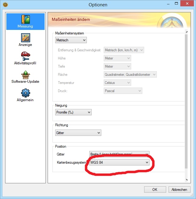

  • Hallo MiLeo,
    das ist es leider nicht, in MS und BC auf WGS84 gestellt. Danke für die Idee!

  • wenn ich das richtig sehe, weicht das zunehmend nach recht in der horizontalen immer weiter ab oder täuscht das? Sind mehrere Karten (Versionen) installiert? Kann es sein, das dann einfach eine ältere/andere zur Ansicht aktiv ist? Klicke im Menü auf Karten und guck mal nach, welche aktiv ist.
  • Hallo Andreas,
    ja, das stimmt, die Abweichung nimmt nach rechts zu, auch über den hier gezeigten Bildausschnitt hinaus.
    Karte ist die aktuelle City Navigator Europe NT 2014.1.
    Ralf

  • Nur einfach neuberechnen reicht vielleicht nicht. Probier doch mal, mit dem "Einfügen" Werkzeug oder "Punkt verschieben" Werkzeug (Verschieben ist evtl. geeigneter) im Routenverlauf einen Punkt auf die "richtige" Straße zu setzen/zu verschieben und laß BC dann nochmal rechnen.
    Ich habe verucht, mit uralt Routen aus MS dein Problem in BC zu erzeugen. Geht aber nicht, alle solche Routen ok.
  • Hmm, so ein Phänomen hab ich noch nie gesehen, jedenfalls bei Garmin noch nicht. Könnte eventuell mit der 2D/3D-Ansicht zu tun haben. Hast schon mal probiert, die Ansicht auf "nur 2D" zu schalten? Defaultmässig ist glaub ich 3D aktiviert.
    Es wirkt, als ob eine Verzerrung von einem bestimmten Blickwinkel da ist. Mit geodätischem Datum hat das sicher nichts zu tun, da interen die Garminanwendung immer mit WGS84 arbeitet.
    lg, Paul
  • Hallo Paul,
    das ist es!!! Habe von 2D auf 3D umgestellt und nun passt es wieder. Tausend Dank an alle, die geholfen haben!
    Monster
  • Kommt aber auch auf den Zoomfaktor an,aber stimmt schon in 3 D ist es O.K.

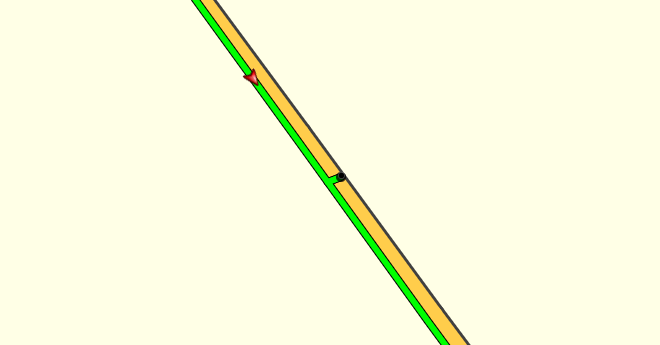

  • Übrigens: Routen und Tracks liegen auch neben den Staßen/Wegen, wenn der Kompass (oben links) leicht verdreht ist.
    hmmmmmm, kann ich bei mir nicht nachvollziehen.
    BC 4.3.4 mit CN EU 2015.10 NTU egal wie ich die Karte mit dem Kompass oben drehe, die Routen und Tracks werden bei mir korrekt mitgedreht.
    Kannst du mal ein Bild davon hochladen wie das bei dir dann ausschaut und mit welcher BC und Kartenversion.
    Vielen Dank.
    Silvia und Kurt aus Wien 10.
    Unsere GPS webseite
  • Habe versucht, das nachzubauen, ist nicht mehr gelungen (BC 4.2.5, TOPO 2012, CityNav NTU 2015.1). Ich versichere aber, es war so und hat sich so dagestellt wie im Bild von Monster; in beiden Kartenprogrammen. Es geschah, wenn die "Hand" eingestellt war und ich versehentlich mit gedrückter re Maustaste die Karte verschob.
    Möglich, es war BC 4.2.3 und CityNav Vorversion. Vielleicht hat Garmin das klammheimlich behoben. Ich hab' ein Auge drauf,ob es wieder mal vorkommt.
