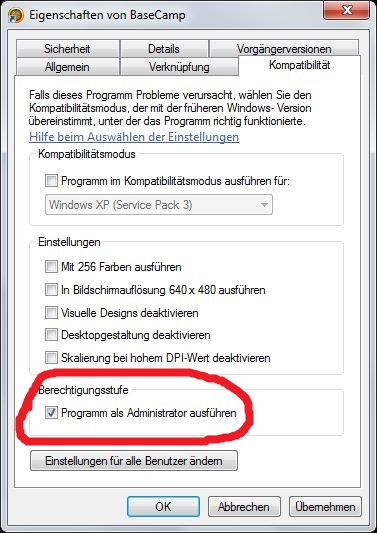

  • Hast Du das Programm als Administrator installiert und für alle Benutzer freigegeben?
    Ansonsten könntest du mal folgendes ausprobieren:
    Rechtsklick auf die basecamp.exe (oder das Symbol auf dem Desktop)
    => Eigenschaften
    => Reiter "Kompatibilität"
    => unten "Programm als Administrator ausführen" anklicken
    Damit sollte das Programm eigentlich dauerhaft von allen Benutzer mit den nötigen Rechten gestartet werden können.
    Du kannst auch noch den Reiter "Sicherheit" abchecken.
