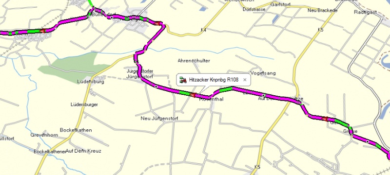

    3. BC hingegen erkennt die neue Karte. Aber die Graphik sieht etwas merkwürdig "gefleckt" aus (siehe unten). Als Farbe für die Hinrouten habe ich grün und für die Rückrouten magenta gewählt, die Straßen sind nun aber grün-magenta-gefleckt, obwohl ich die (magentafrabene) Rückroute in BC markiert habe.
