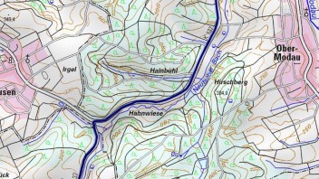

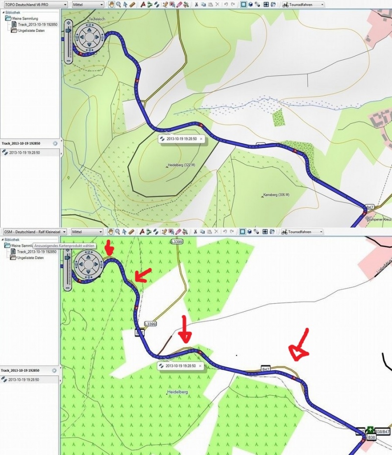

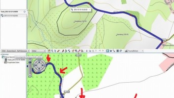

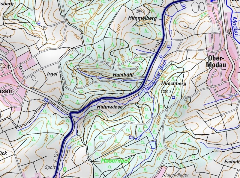

  • Ich habe am Wochenende mehrere Drifts auf dem Display beobachtet, OSM Karte war geladen.
    Wie sich bei der späteren Auswertung herausstellte lag es aber an Ungenauigkeiten der OSM Karte.
    Kurz: Die Aufzeichnung ist über die gesamte Stecke perfekt nur die OSM Karte stimmte nicht.
    Hier ein Beispiel (Topo richtig, OSM falsch):
