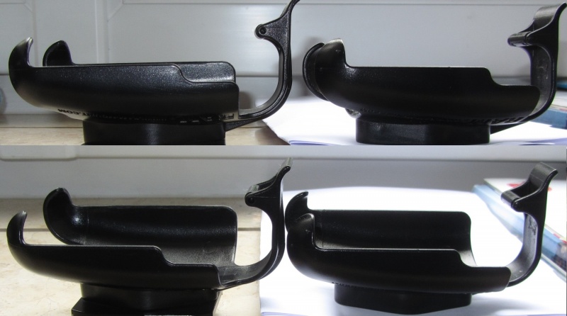

    PS: Die neue Rammount-Halteschale hätte ich mir sparen können, ist nämlich entgegen anderstlautenden Gerüchten 100% exakt die selbe wie für die alten Oregons......
  • PS: Die neue Rammount-Halteschale hätte ich mir sparen können, ist nämlich entgegen anderstlautenden Gerüchten 100% exakt die selbe wie für die alten Oregons......
    Das stimmt imo so nicht.
    Die Rammount Produktbezeichnung ist noch die selbige.
    Die Schale selbst wurde aber wegen der beiden seitlichen Buttons modifiziert.
    Diese ist lt. Rammount auch abwärtskompatibel.
    Ob dies auch umgekehrt gilt sei dahin gestellt.
    Allerdings verkaufen div. Händler ihre Altbestände zumindest mit dieser Prämisse.

    aha, jetzt wird es interessant: Dann hat Rammount schon vor ca 3,5 Jahren gewusst, daß es 3 Jahre später einen 6xx Oregon gibt:p
    Meine beiden Schalen sind bis in die letzte Ritze gleich, siehe Bild.
    Bezeichnung: RPR-182-GA31
    Kann es sein, daß die Schale, die auf dem Comkor-Link abgebildet ist, nur ein Prototyp war?
    Besitzt jemand eine Schale die genau so ausschaut?
    Ich habe nämlich nochmal beim Händler nachgefragt, ob man mir nicht die falsche verkauft hat, aber habe dort diese Antwort erhalten

    Ich erinnere mich im groundspeak-forum gelesen zu haben das ein Anwender einen alten Oregon-Halter noch ein wenig zurechtgebastelt hatte damit er für den Oregon6xx passte.
    Die Abmessungen weichen ja gering ab:
    Oregon6xx
    6,1 x 11,4 x 3,3 cm (2,4 x 4,5 x 1,3 Zoll)
    Oregon450
    5,8 x 11,4 x 3,5 cm (2,3 x 4,5 x 1,4 Zoll)
    Hauptsache ist ja auf jeden Fall das die Halter bei dir passen.
