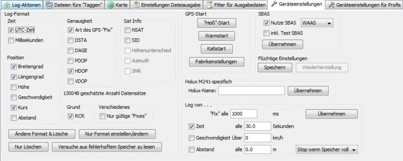

  • Ich möchte meinen GPS Logger ein wenig für den bevorstehenden Urlaub "tunen".
    Jetzt habe ich der BT747 Software massig Einstellungen gefunden die mir absolut nichts sagen.

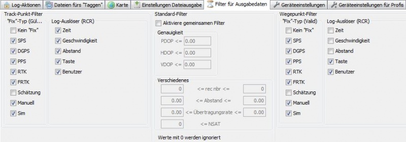

    Momentan stehen sie wie in der Grafik. Da ich eigentlich nur wissen will wann ich wo gewesen bin um die Fotos zuordnen zu können habe ich einige Positionswerte entfernt ("Kurs" kommt auch noch weg).
  • .. ich würde SBAS rausnehmen und die Zeit auf 5 Sek. statt 30 Sek. einstellen.
    Bei der Position würde ich immer Höhe und Geschwindigkeit drin lassen.
  • Bei 24 Tagen Urlaub wird es nix mit 5 Sekunden. :D Dafür ist der Speicher zu klein.
    Höhe wollte ich nachher eigentlich über die SRTM Werte reinholen, oder was gibts für Gründe für Höhe und Geschwindigkeit.
    Und was bedeutet das SBAS?
