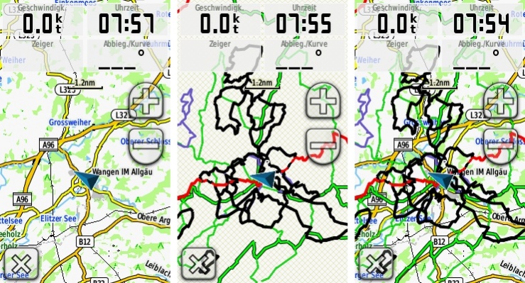

  • Du willst die Tracks nur SEHEN?
    Dann fällt mir höchstens die "transparente Karte" ein.
    Die Tracks werden in Kartenelemente (Polylinien) umgewandelt.
    Ich weis aber nicht ob das mit dem Zumo auch geht.

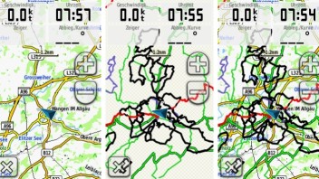

    Könnte dann so auschauen:
    Links eine normale OSM-Karte.
    In der Mitte das Overlay.
    Rechs beide Karten zusammen.
  • Sollte funktionieren. Zumo kann auch "fremdes Kartenmaterial", also selbst generierte Karten anzeigen.
    Ist halt nix für unterwegs. Das overlay muss daheim am PC erzeugt und in den Zumo geladen werden.
