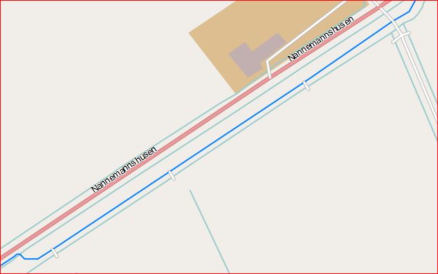

    Autobahnen, Bundes-, Land- und Kreisstraßen lassen sich durch unterschiedliche Randstreifen und an der grauen Farbe gut erkennen, ein zweispuriger Plattenweg aber nicht von einem unfestigten landwirtschaftlichen Weg
    Räumlich von Fahrbahnen getrennte Fahrradwege sowie Einbahnstraßen, die gegen die Fahrtrichtung von Radfahrern genutzt werden dürfen, sind gelb markiert - s. angehängte Grafik.
    Das Outdoor-Autorouting ist praktikabel, aber bei weitem nicht so gut wie mit der Premium-Map; damit sind die Alternativrouten wesentlich besser.
    In der anhängenden Grafik der Freizeitkarte ist die B 203 rot, der Fahrradweg blau eingezeichnet.
    Wenn ich am oberen Rand links abbiegen will, routet die OSM ohne Zwischenziel nie über den Fahrradweg.
