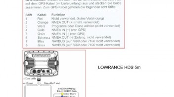

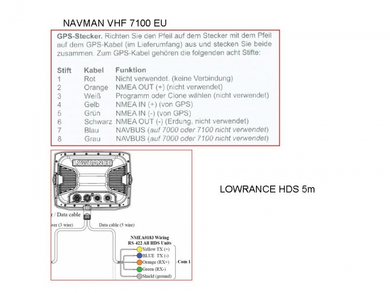

    Hab mir ein neues GPS ( LOWRANCE HDS5m) für mein Schiff zugelegt.
    Nun möchte ich wieder wie mit meinem alten GPS ( LOWRANCE GlobalNav 310) eine Verbindung mit dem Funkgerät ( NAVMAN VHF 7100 EU ) herstellen. Bin mir aber nicht sicher ob ich es richtig mache, daher meine Frage:
    Reicht es aus wenn ich die Kabel grün(RX-) und gelb TX (+) vom GPS mit dem gelb NMEA IN (+) und grün NMEA (-) vom Funkgerät verbinde oder werden die Kabel Orange, Blue und Shield (ground )benötigt ?
    Wozu werden werden die Kabel Orange, Blue und Shield benötigt ?
