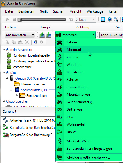

    In BaseCamp können verschiedene Aktivitätsprofile gewählt werden. Darin sind verschiedene Routingeigenschaften konfigurierbar.
    Eines der Aktivitätsprofile heißt "Direkt" Damit wird auch auf routingfähigen Karten eine Luftlinienroute berechnet.

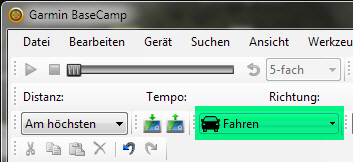

    Falls in Deinem BaseCamp das Symbol für die Auswahl der Aktivität nicht angezeigt wird, so gehe nach Menu "Ansicht", "Symbolleisten" und setze das Häkchen bei "Aktivitätsprofile"
    Liste der möglichen Aktivitätsprofile
