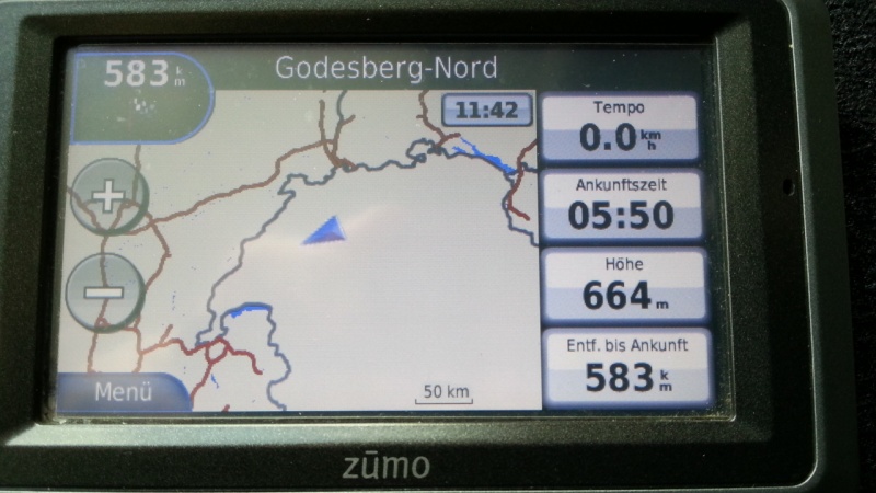

Frage an Navigator 5 Besitzer:
Beim Zumo660 kann ich bei einer gewählten Route die Anzeigefelder selbst auswählen. Eingestellt sind:
Tempo
Ankunftszeit
Höhe
Entfernung bis Ankunft
Zusätzlich wird die aktuelle Zeit dauernd angezeigt.
Habe ich die Möglichkeit diese 5 Anzeigen am Navigator 5 einzustellen ?

Das geht so beim Navigator V nicht. Der hat 9 wählbare sogenannte Cockpits in verschiedenen Designs. Hier können die 3 Datenfelder für Normal- und Routingmodus gewählt werden.
[Blockierte Grafik: http://www.bilder-hochladen.net/files/e1me-3p-9b86.png]
[Blockierte Grafik: http://www.bilder-hochladen.net/files/e1me-3o-d1f4.png]
Die Cockpits sind nur am unteren Bildschirmrand platzierbar. Beim Drücken auf Tempo wird der Bordcomputer angezeigt.

Wer sagt denn, das die Uhrzeit nicht angezeigt wird?
Natürlich wird sie das.
Je nach Cockpit wird die Uhrzeit oben angezeigt, so das du wie 4 Datenfelder unten hast. Das einzige was nicht frei wählbar ist, ist die Geschwindigkeit.
Auf dem Screen Shot in Beitrag #33 sind wohl 4 Datenfelder angezeigt aber keine Uhrzeit.
Die Uhrzeit wird wohl auf dem Startbildschirm angezeigt, aber nicht mehr wenn auf Karten Ansicht umgeschaltet wird.
Vielleicht wird das ja mal mit einem neuen Firmware update nachgeholt so dass es wie beim Zumo 660 ist.
Sollte ich mit meiner Aussage falsch liegen, würde ich gerne eine Screen Shot sehen wo die 4 Datenfelder plus die Uhrzeit angezeigt wird.
Grus Yami
Die Uhrzeit wird nicht wie bei den 3x0 permanent in der Karte angezeigt, ist meiner Ansicht nach auch nicht wichtig! da heute nahezu jedes Motorrad eine Borduhr hat.
