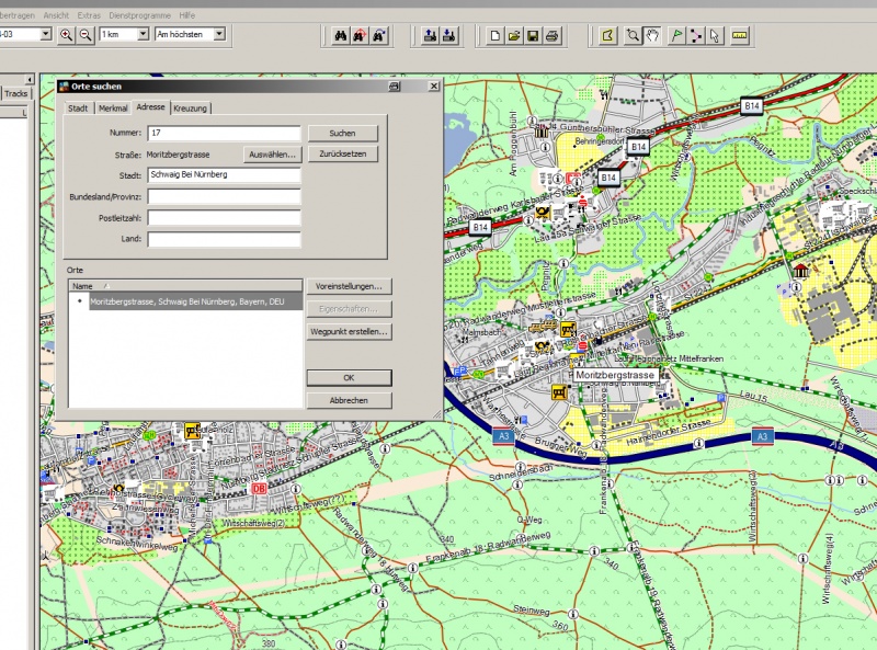

Wie geht das eigentlich mit der Adresssuche und mkgmap. Irgendwie verstehe ich das Grundprinzip nicht.
Beim mkgmap-Aufruf sage ich "index". Damit hat zumindest die gmapsupp im Gerät eine halbgare Adresssuche. BaseCamp sagt gar nichts dazu.
In den Args habe ich folgendes:
latin1
area-name=NAME
keep-going
generate-sea=extend-sea-sectors,close-gaps=10000,floodblocker,fbgap=60,fbthres=200,fbratio=0.6
preserve-element-order
adjust-turn-headings
description=SpeicheNRW
remove-short-arcs
add-pois-to-areas
series-name=SpeicheNRW
family-name=SpeicheNRW
route
make-all-cycleways
country-name=name
country-abbr=abbreviation
region-name=name
region-abbr=abbreviation
reduce-point-density=4
ignore-turn-restrictions
road-name-pois=0x2911
gmapsupp
index
Wobei mir nicht klar ist, was die einzelnen Dinger machen?
