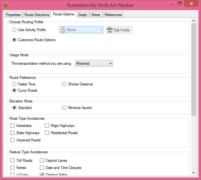

    Basecamp 4.3.0.1 (beta) bietet einen neue Berechnungsmethode für "curvy roads"
    Wird im Profil die Option "Curvy Roads" gewählt, werden bevorzugt ebensolche Straßen in die Route einbezogen.
    Eine bereits vorhandene Route wird nach Auswahl von "Curvy Roads" neu berechnet.

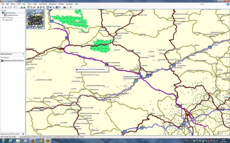

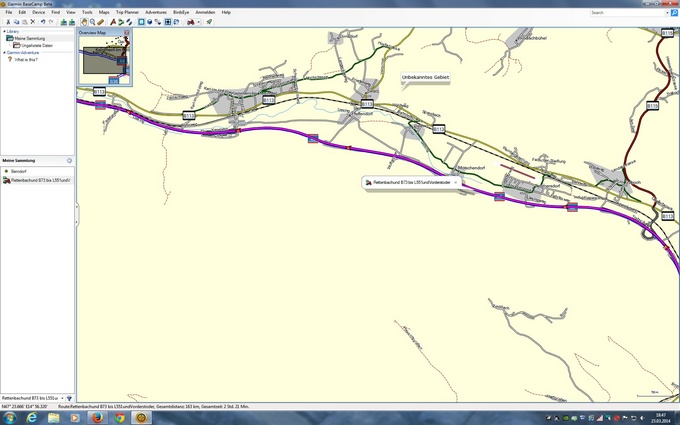

  • Funktioniert nicht , bei der einstellung Kurvenreiche Route wird trotz Autobahnen und Mautstrassen vermeiden die Autobahn genommen
    auch Kurvenreiche Route funktioniert nicht zufriedenstellend auch wenn keine Autobahn in der nähe ist
    probiert mit kartenversion NT2012,4
    Gruss franz
  • Funktioniert alles mit der Freizeitkarte Deutschland.
    Beim Profilwechsel werden die Routen deutlich anders berechnet.
    Edge 1040, (Edge 1030 plus, Monterra), BMW Rnine T.
  • Wie hast Du das ("funktioniert nicht") gemacht ?
    Habe auch die CN2014.40 und hier im Bereich Freiburg, auch grenzüberschreitend, erhalte ich bei Einstellung "curvy roads" bevorzugt kurvenreiche Strecken.
  • Bei der 2013.20, welche ich hier noch habe, geht die Berechnung der "Kurvenfahrten" ebenfalls nicht. So steht wohl fest, dass es an der Kartenversion liegen muss.
    So der Erkenntnisstand von heute:
    2014.40 okay
    2013.20 keine curvy roads
    2012.40 keine curvy roads
