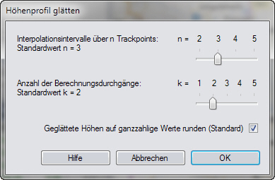

    Falls Du für die Planung von Radtouren bezüglich der zu erwartenden Höhenmeter verlässlichere Angaben brauchst, so empfehle ich den Einsatz von GTA (GPS-Track-Analyse).
    In GTA lassen sich mit Basecamp erzeugte Tracks laden und die darin enthaltenen kumulierten Höhenmeter werden neu berechnet.
    Der Entwickler des GTA-Programms bietet dazu verschiedene Algorithmen an.
    Bei aus Garmin-Topo-Karten erzeugten Tracks erreiche ich in GTA mit den im Bild gezeigten Einstellungen die besten Ergebnisse. Bedeutet, die geplanten Höhenmeter entsprechen später den tatsächlich gefahrenen Metern ( gemessen mit diversen Baro's. Abweichungen von ca. 5% sind für mich okay ). Die Teilnehmer meiner MTB-Touren sind immer sehr dankbar, wenn die Angaben stimmen :)
  • Vielen Dank für den Tipp mit GTA. Das Programm habe ich bereits. Allerdings nutzte ich es bislang nur selten. Werde es mal ausprobieren.
