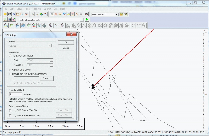

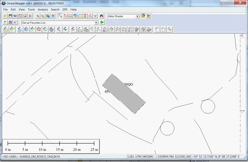

    Auf einem Windows Rechner das Programm 'GlobalMapper' installieren. Das kann sowohl dxf-Dateien anzeigen, als auch bei angestecktem GPS-Modul die aktuelle Position einblenden. Habe spasseshalber mein Consumernavi GPSMap60 angesteckt. Das sieht dann ohne geladene dxf Karte so aus : In Bild 2 eine geladene dxf-Karte, allerdings von Italien. Von Germany habe ich keine zur Hand. Deshalb ist der Cursor nicht eingeblendet. Man sieht auch sehr schön, wie das ungenaue Consumer GPS (im Zimmer auf dem Schreibtisch liegend) 'wandert'. Im Einsatzfall sollte es ein genauerer Logger sein. GlobalMapper verarbeitet das universelle NMEA-Format. Das wird von so ziemlich allen Geräten ausgeworfen. Kriterium ist m.E. nach nur ein genauer GPS-Logger. Eigentlich ist GlobalMapper entwickelt, um Karten zu erzeugen. Aber warum nicht mal etwas anders verwenden ?. Und preislich bleibt alles unter Deinem Rahmen.
