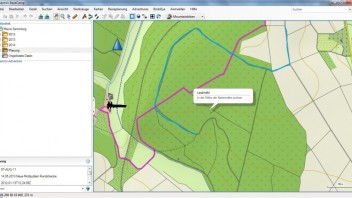

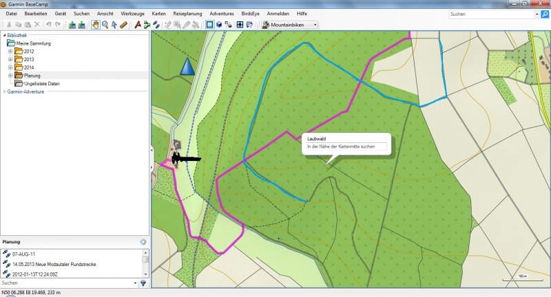

Hi all,
nein, das was ich beschrieben habe ist auf der TOPO V6 (micro SD) Version.
Basecamp spinnt scheinbar bei diversen Einstellungen wie Vermeidungen oder sonstiges. Ich habe nur noch nicht rausgefunden wann er was macht.
Habe mal versucht die Stelle als jpg hochzuladen. Prupur ist die Route von Basecamp. Diese gerade durch den Wald, wo auf der KArte wohl ein Pfad ist (in Natur ist der Weg). Aber das blau eingezeichnete ist der gut ausgebaute Forstweg. Dieser wird allerdings nie geroutet. Egal welche Einstellungen ich mache.
Hoffe das Bild ist irgendwo zu sehen.
Prot -
Das ist das typische Problem der V6. Da sind tausende Wege drin, die es in echt nicht (mehr) gibt. Oder nur gangbar, wenn vorher ein Harvester durchfährt.
Da kannst du nur mit Zwischenzielen nachhelfen.
(Ich benutze OSM, da ist dieses Problem weit weniger relevant)
