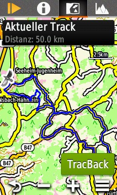

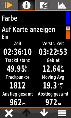

    4.3 Tracks
    Leider verweigert Garmin auch weiterhin beharrlich seinen Kunden die Möglichkeit, abgesehen von der Farbwahl, Einfluss auf die Darstellung von Tracks auf der Karte zunehmen.
    Die Linienbreite oder der Typ lässt sich weiterhin nicht einstellen.
    Es besteht weiterhin kein Einfluss auf die Darstellung eines navigierten Tracks.
    Je nach Farbgebung der unterliegenden Karte ist das (je nach Lichtsituation) recht blasse Pink nicht besonders gut zu sehen.
    Der Automodus(Kartenausrichtungs-Modi) ist für mich da eher ein Notbehelf.
    Da liebe ich mir z.B. doch die Doppellinie im CompeGPS Twonav Sportiva, wo ich Breite, Aussen/Innenfarbe + Transparenz der Außenlinie eines navigierten Tracks festlegen kann.
    Und Richtungspfeile gibt es beim Sportiva ja auch noch. Allerdings nicht beim Garmin Oregon 6xx. Hier muss man den Richtungszeiger zu Rate ziehen(z.B. in einem Datenfeld)

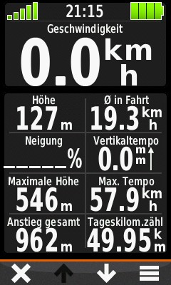

    4.4 Dashboard(Splitscreen)
    Sicherlich ein nettes Feature. Leider fehlt z.B. eine Ansicht mit lediglich 2 Datenfeldern. So geht dann immer recht viel Fläche für die Kartenanzeige verloren.
    Eine separate Werkzeugleiste ist leider Fehlanzeige. Benutzt man "Favoriten" kann man dort zwar schön seine Kurzbefehle hinterlegen, auf Datenfelder muss man dann aber verzichten.
    Als Workaround müsste man 2 identische Profile, die sich nur in der Anzeige des Dashboards unterscheiden, erstellen.
    Diese dann 2 Kurzbefehlen zuordnen und diese wiederum den Tasten zuordnen.
