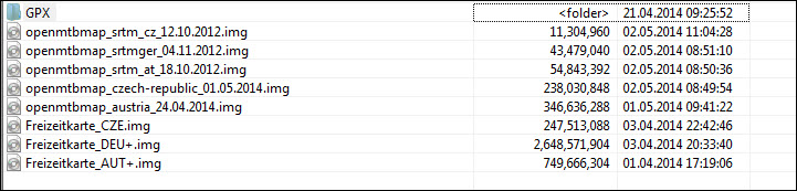

    ich habe verschiedenen Karten installiert (siehe Anhang) aber mir ist aufgefallen, dass einige Karten im Oregon nicht angezeigt werden. Ich kann sie daher auch nicht aktiv schalten.
    Wisst ihr mit was das zusammenhängt?
    Kann es sein, dass ich hier in eine Limitierung gelaufen bin?
    Das könnte auch erklären, warum mein Oregon nicht mehr startet, sobald ich die OpenMTB Karte auch noch versuche zu installieren. In dem Fall bleibt das Oregon einfach hängen und ich muss die Karte zuerst manuell mittels Dateiexplorer von der SD Karte löschen, bevor sich das Oregon wieder starten lässt.

  • Hi zusammen,
    Tim
    Die intensive Nutzung von Sonderzeichen in den Namen der Karten könnten bei Garmin auch Probleme machen.
    Falls also Karten nicht korrekt geladen werden, wäre es noch einen Versuch wert, die Dateinamem der Karten zu vereinfachen.
    Also: osmAUST.img, osmGER.img, usw.
    Also keine zusätzlichen Punkte, kein Plussymbol, etc..
    Vermutlich wird die Firmware des Oregon eine Fehler im Dateinamen nicht explizit angeben, sondern im besten Fall den Eintrag ignorieren, oder "verzweifelt" im Startversuch hängen bleiben :)
  • Danke für eure Tipps. Ich hab mit JaVaWa die Karte umbenannt und die FID geändert. Jetzt kann ich sie sehen. Ich weiß allerdings nicht, welche der beiden Änderungen die Verbesserung gebracht hat. Ich hab vorher geschaut und eine doppelte FID war nicht vorhanden.
