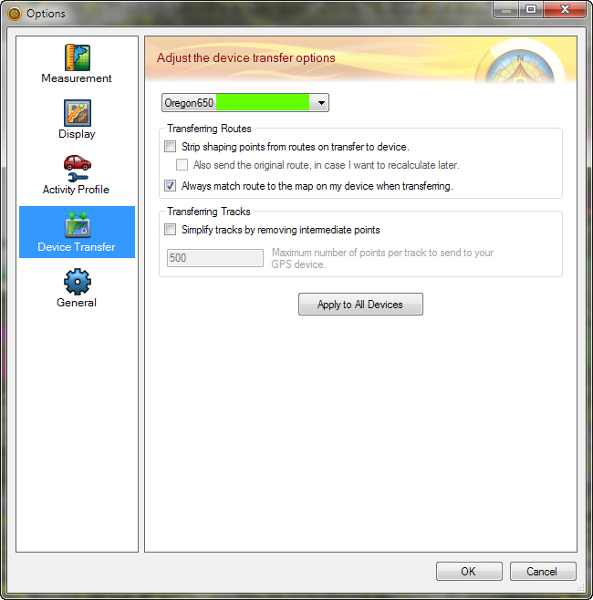

  • Wenn man die Shaping Points entfernt hat, darf man nichst mehr an der Route ändern, sonst wird der Verlauf zunichte gemacht.
    Irgendwie geht die Entwicklung da in die falsche Richtung. Was ist der Sinn, die Punkte zu entfernen? Die 50 Punkte Grenze der Geräte?
    Das Ignorieren von ShapingPoints scheint geräteseitig nicht ganz trivial zu sein (z.B. bei den Outdoorgeräten, warum auch immer). Um den Usern von solchen Geräten trotzdem die Nutzung von ShapingPoints (ohne nervige Ansagen) zu gestatten wurde anscheinend diese Funktion implementiert.
    Für meine Mopedtouren mit dem Montana finde ich das einen guten Kompromiss.
    Das Entfernen der shaping Points in BaseCamp ist nicht ungefährlich.
    Macht man ein Kartenupdate, ist diese Route auf dem Gerät nicht mehr nutzbar.
    Man muss sie in BaseCamp neu berechnen, das geht aber nicht, da die Zwischenziele fehlen.
    Man könnte höchstens in einen Track wandeln und dann wieder in eine Route, um Zwischenziele nachzusetzen. [...]
    Dank der Funktion die ShapingPoints erst bei der Übertragung zu entfernen und dann ggf. gemeinsam mit der Originalroute (mit ShapingPoints) auf das Gerätzu übertragen hat man in Basecamp immer nur die Originalroute zu "pflegen", welche bei einer Neuberechnung nicht "zerstört" wird.
    Insgesamt die zweitbeste Lösung, aber selbst für mich als einen ausgesprochenen "Workaroundhasser" :D ist das absolut akzeptabel. Mir gefällt dabei vor allem, daß in letzter Zeit sehr viele, in der Vergangenheit kritisierte Themen, gelöst oder zumindest angegangen wurden.
    Das "Genöle und Gejammere" (Wirkung) hatte wohl nun doch dazu geführt über die Ursachen nachzudenken und diese anzugehen.

  • Beim Übertragen die Vias rausschmeißen ist OK. Man kann das aber auch einfach so in BaseCamp machen. Dann ist die Route verloren, wenn man ein Kartenupdate macht.
    Das ist einfach schlecht programmiert. Garmin wir das Problem nicht verstehen und wenn, nur irgendein Gekrücke darum basteln. Imho verzetteln die sich in unnötig komlizierte Vorgehensweisen.
    Aber egal, die 50 Punkte Grenze ist weg und dieses dämliche "erreiche Track 123123412" auch. Das hätte man einfacher haben können, aber gut, es funktioniert. Und noch ist es ja beta.
  • Aber egal, die 50 Punkte Grenze ist weg und dieses dämliche "erreiche Track 123123412" auch. Das hätte man einfacher haben können, aber gut, es funktioniert. Und noch ist es ja beta.
    Bin mit dir einig, dass sich garmin langsam in eine ecke programmiert mit ihren workarounds. Die ansagen habe ich alle abgestellt und folge nur noch dem routen strich/pfeil. Da ich auch die neuberechnung abgestellt habe, benutze ich fast alle tollen features des o600 gar nicht mehr. Eigentlich hirnrissig.

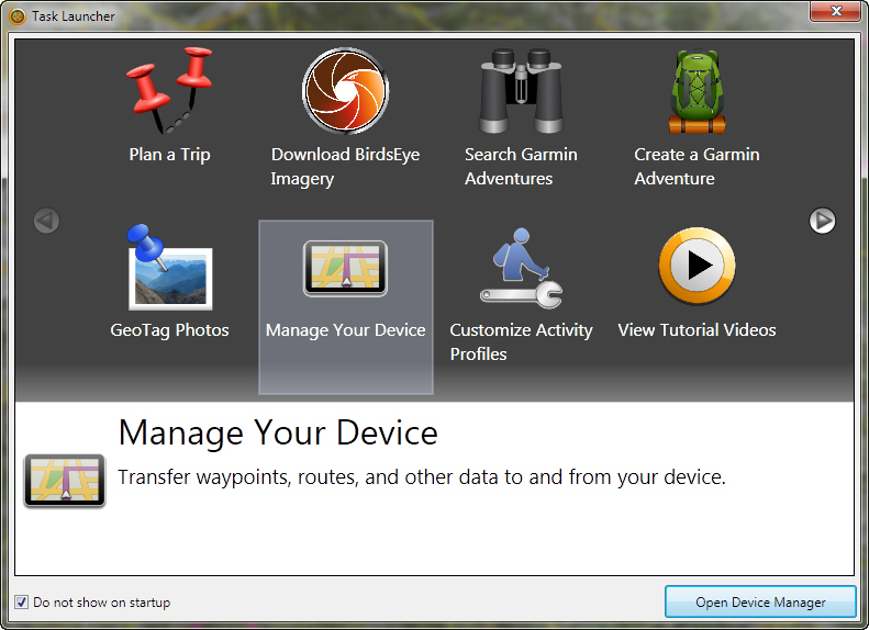

    Hallo Jens,
    falsch, Basecamp kann sehr wohl einzelne Kartenkacheln installieren.
    "Karten-Karten installieren" ruft den Mapinstaller auf für die Karteninstallation auf den Navis.
    Reinhard
    Ex-Motorradfahrer
  • Eben MapInstall verwenden und du hast die Karte(n) drauf, die du willst.
    Ja es funktioniert grafisch und nicht per Liste.
    Ja, es wäre besser wenn man das Fenster größer machen kann, damit man nicht so viel zoomen muss.
    Allerdings sehe ich lieber ob die Bereiche dabei sind die ich brauche.
    Ich nehme auch gern die nächste anliegende Kachel noch mit. (ist ja meistens nicht viel)
    Und bevor ich da eine Liste durchgehe, hab ich mit der Maus grob ein Rechteck über den passenden Bereich gezogen und kann dan mit rechter oder linker Maustaste noch einzelne hinzu nehmen oder entfernen.
    Geht für mich schnell und einfach. Aber ich hab mich ja nicht vorher in MS eingearbeitet.
