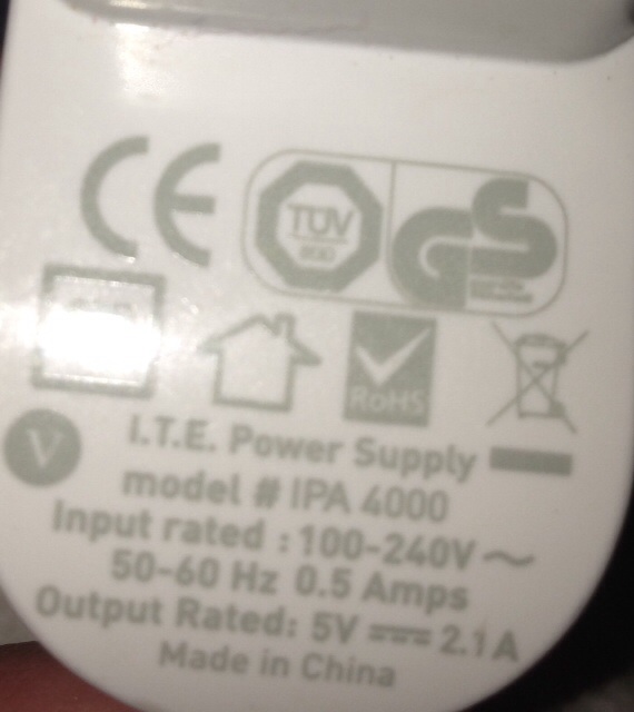

  • Quatsch. 5 V sind 5 v .mein Iphone 5 kann ich mit dem Netzteil vom Ipad laden .mein ipad aber nicht mit dem kleinen Netzteil vom Iphone . Ich habe die kleinen Netzteile alle in Rente geschickt . Die haben alle 2,1 Amp 5 V
    Siehe Bild

  • Ja, 5V sind 5V, aber nicht Ampere. :D
    Das macht den Unterschied.
    Am Samsung Galaxy S4 ließ sich das Handy nicht mit 5V 2A am Motorrad laden. Erst als es 5V 1A waren.
    Die Stromstärke entscheidet, wie schnell der Akku voll sein wird. Und wenn der Akku das nicht abkann, dann ist er irgendwann futsch.
  • Du solltest mal einen Elektriker fragen . Wenn ich ein Gerät mit. 5 V lade kann das Netzteil ruhig 2 A haben . Es kommt immer auf die Spannung an . Sonst müsste mein Iphone 5 schon seit gut 2 Jahren tot sein oder ein Accuproblem haben . Es wird immer mit dem grossen Netzteil vom ipad geladen .
