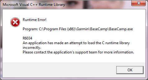

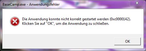

  • Mir wurde gerade eben aus Basecamp heraus das Update auf die Version 4.3.1 angeboten (Win 7 Prof. 64 bit). Nach dem Update kann ich jetzt Basecamp nicht mehr starten, siehe angehängte Fehlermeldungen (in der Reihenfolge). Also Vorsicht an alle, die wie ich diesen Fehler nicht mit einem Lächeln auf den Lippen umgehen können! Garmin-Support ist informiert, schaun mer moi.
    (Irgendwie kommt mir die Meldung auch bekannt vor aus der Vergangenheit, ich kann mich aber nicht mehr an die Umstände und vor allem die Behebung erinnern...??)
  • Wenn man eine Standardinstallation schon hat, dann überschreibt der Basecamp431-Installer die vorherige Installation im Pfad C:\Program Files\Garmin\BaseCamp\Basecamp.exe. Unter W7 Prof führte das zu der in Post 1+2 zitiertzen Fehlermeldung und BC startet nicht. Ich habe BC 431 deinsalliert, BC 425 neu installiert,getestet==BC425 startet, jetzt den Ordner C:\Program Files\Garmin\BaseCamp umbenannt in ....\BaseCamp425 . Dann die Installation von BC 431 ausgeführt. Es legt den Ordner....\BaseCamp neu an und startet erfolgreich !

  • Bei mir das selbe: Basecamp 431 startet nicht. Fehlermeldung sinngemäß 'MSVCR90.dll kann nicht gestartet werden'. Die MSVR90.dll ist auch auf dem PC nicht vorhanden. Erneutes Installieren des Microsoft C++ Redistributable SP1 bringt auch keine Abhilfe ,MSVCR90.dll feht immer noch. Und nun ? :confused:
    Passiert auch bei Installationsversuch von Basecamp 4.3.1 auf WIN 8.1.

  • Hatte auch den dll. Fehler.
    So, nochmals die alte Version über die Systemsteuerung deinstalliert. Dann auf c: bei Programme (x86) noch einen bei der Deinstallation verbliebenen Ordner "Basecamp" gelöscht (umbenennen soll ggf. auch gehen- meine Basecamp Bibliothek war da aber eh schon nicht mehr da, also habe ich den Ordner gelöscht) und die neue Version installiert. Installation der 4.3.1 lief dann sauber durch und Basecamp startet ohne den dll.Fehler.
    Irgendwie nicht sauber von Garmin programmiert, nehme ich an.
