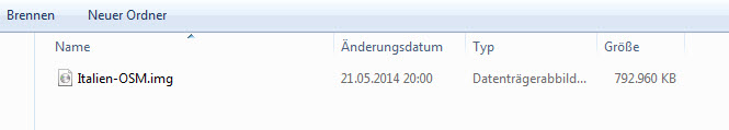

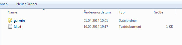

Auf der SD befindet sich ein Ordner Garmin und eine Datei id.txt,
im Ordner Garmin wieder ein Ordner ITA_gmapsupp.img und in diesem Ordner die Datei Italien-OSM.img wie vorgeschlagen (sorry habe Hardcopys der Verzeichnisse als jpg auf dem Rechner, lassen sich aber hier leider nicht einfügen! Bei Grafik einfügen kann ich nur eine http// Adresse eingeben)!Ich muss hier anmerken, dass beim 1. geschilderten Versuch, die Dateien in in den Ordnern alle den gleichen Namen hatten gmapsupp.img (wie Ihr vielleicht schon vermutet hattet)!

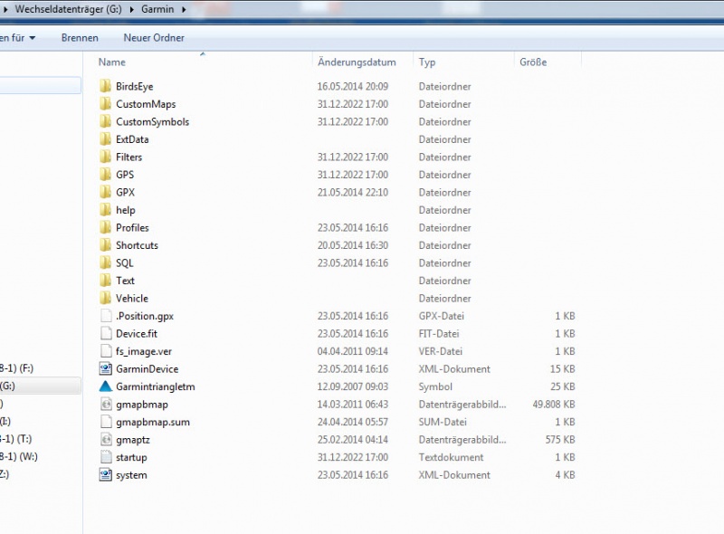

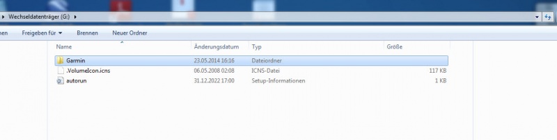

Hier "hoffentlich" die Screenshots!
