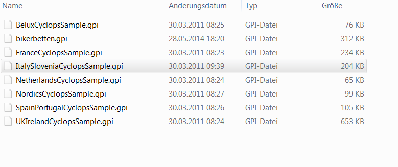

  • Hy Lumi
    Hab jetzt eine Datei bikerbetten.gpi auf dem zumo. Diese hat allerdings nur 312 KB Das ist verdammt klein . Kann du mal bitte schauen wie groß die Datei bei dir ist ?
