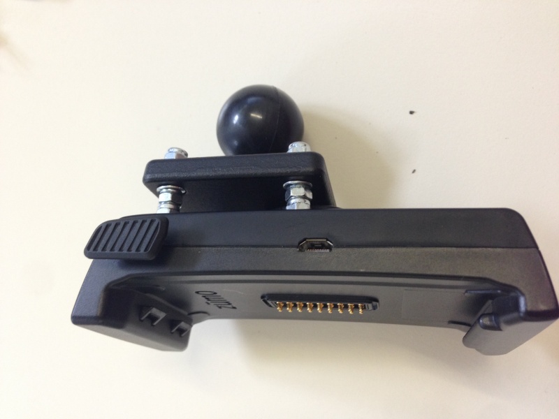

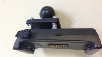

  • Das ist die nicht wasserdichte Autohalterung........würde ich mir nicht aufs Moped bauen ;)
  • Wasserdicht nicht, aber einfach umzusetzen und man kann vor allen Dingen noch via USB-Schnittstelle laden, wenn ich das richtig sehe ... Zumindest für die Schönwetterfahrten langt das!
    Find ich klasse! Vielen Dank für die Infos und die Bilder!

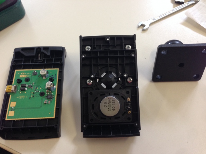

  • Keine schlechte Idee.
    Ich habe mich jedoch dazu entschlossen mein Kabelgedöns zu opfern.
    Habe die Halterung geöffnet den großen Flachstecker rausgezogen und die Drähte abgeschnitten.
    Es bleibt dann nur noch der kleine Stecker zur Spannungsversorgung drin.
    Dann Halterung wieder zuschrauben.
    Auf der gegenüber liegenden Seite das Gedöns am Verzweigungsknoten abgeschnitten.
    Jetzt kann man einen Stecker montieren oder fest mit einem geschalteten Plus verbinden.
    Wenn ich das Navi jemals wieder verkaufen will gebe ich es halt für 45.- Euro billiger her.
    Soviel kostet die komplette Halterung zur Zeit.
    Gruß jawosammer
  • Genau so habe ich es auch gemacht, der Vorteil ist, dass das orig. Kabel am Durchgang zur Halterung gut gegen Wasser abgedichtet ist.
    Edit: Ich habe das Kabel ca. 30cm kurz abgeschnitten, aus den vielen Adern die zwei für die Stromversorgung an den Stecker von Touratech angelötet.
    Jetzt kann ich die Halterung ausstecken und vom Motorrad entfernen.

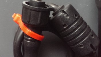

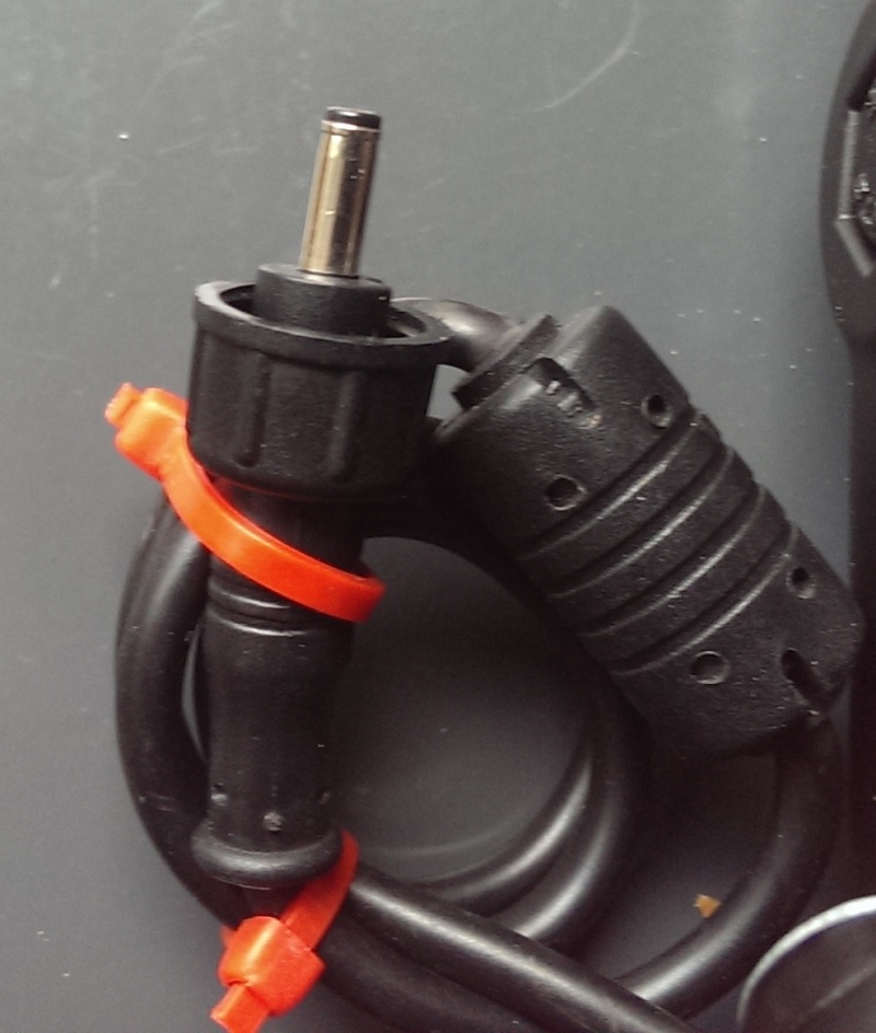

  • So, einfach zur Info, wie das Reaction am xNavigator gemacht hat (wie schon erwähnt, das einzig gute in meinen Augen an dem Teil) - siehe Bilder ...
    Was das Teil von Touratech betrifft, scheint das ja recht gut zu sein, allerdings finde ich das doch ziemlich teuer. Wenn ich das richtig sehe, ist ja noch nicht mal eine Sicherung dabei und das geht ja gar nicht ... insofern werde ich lieber mal bei Conrad / Reichelt oder so schauen, ob es da irgendwo so einen wasserdichten Verbinder gibt oder ich schneid das Teil von meinem xNavigator ab, mal schauen ...
    Nochmal vielen Dank für die Vorschläge und Hinweise!
    Nomade
    P.S. Das sieht man auf den Bildern glaube ich nicht richtig - die beiden Teile werden einfach ineinander verschraubt und somit passt das. Und das, was am Motorrad permanent bleibt, hat noch so einen Schmuddel zum verschließen ;)

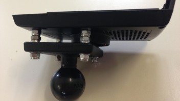

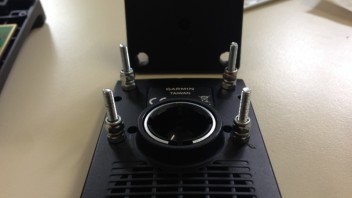

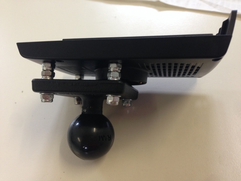

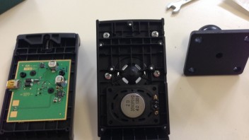

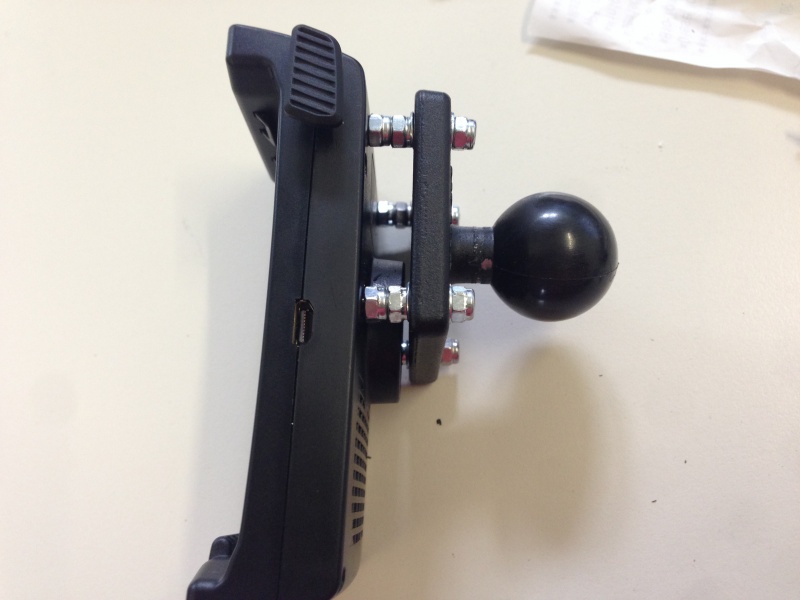

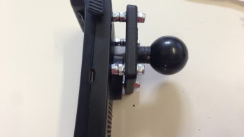

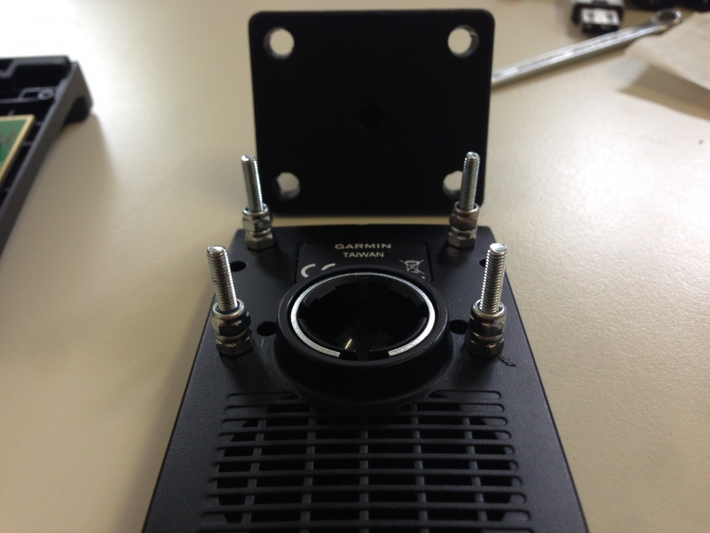

  • Hi zusammen,
    nochmal für alle, die den Vorschlag von ktm-rider nachbauen möchten mal meine "Teileliste":
    - Senkkopfschrauben m3 - 25 mm (er hat wohl 20mm genommen) - Kreuzschlitzschrauben machen das Leben einfacher, gerade bei so kleinen...
    - M3 Sicherheitsschrauben
    - Unterlegscheiben, hab ich noch dazu gemacht
    Werkzeug:
    - Bohrer: 2,5mm
    - Inbus-Schlüssel: 1/4 steht bei mir drauf
    - Schraubenzieher je nachdem ...
    - Zange oder Gabelschlüssel für die Schrauben
    Einzig beim Bohren muss man aufpassen, da die Schrauben reinpassen müssen und es echt knapp ist...
    Also, viel Spass beim Nachbauen und insbesondere vielen Dank nochmal bei ktm-rider für die Idee!
    Nomade
