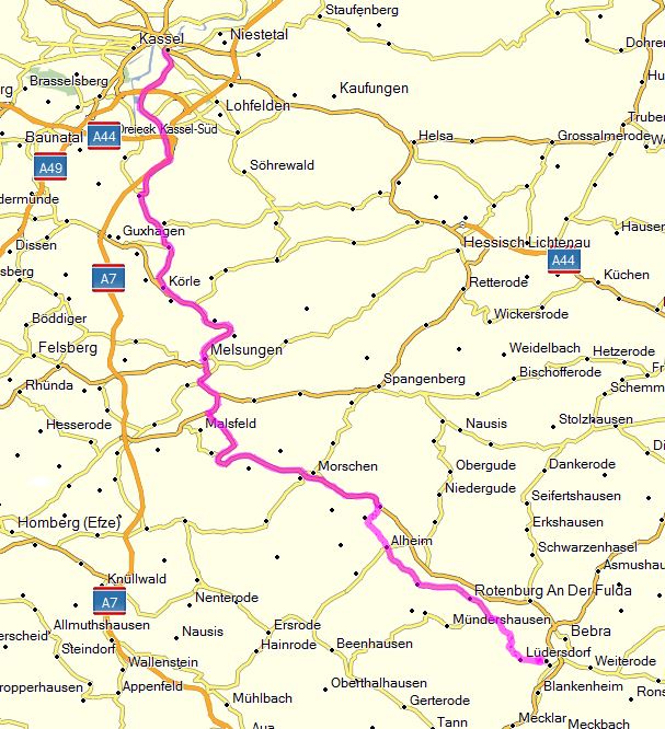

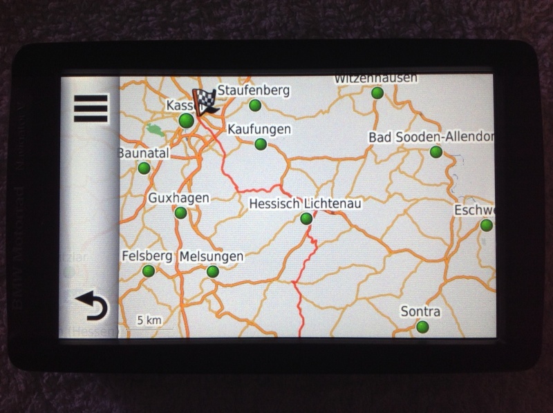

    ich würde gerne unter Basecamp 4.3.3 und dem Navigator V die gleichen Aktivitätsprofile einrichten. Wenn ich eine Route von A nach B ohne Zwischenziele sowohl in Basecamp als auch auf dem Navigator plane, kommen bisher leider unterschiedliche Ergebnisse heraus, obwohl ich auch die gleichen Karten verwende.
    Nachfolgend ein Beispiel:
    · von 36179 Bebra zum Louis Store nach 34123 Kassel, Leipziger Straße 54
    · Navigator V:
    [FONT=&quot]o [/FONT]Routenpräferenz = Kurvenreiche Straßen
    [FONT=&quot]o [/FONT]Vermeidungen: Unbefestigte Straßen
    [FONT=&quot]o [/FONT]Ansonsten nichts aktiviert, keine eigenen Vermeidungen, etc.
    · Basecamp:
    [FONT=&quot]o [/FONT]Vermeidung von Straßentypen: Unbefestigte Straßen
    [FONT=&quot]o [/FONT]Sonst nix aktivert…
    Der Navigator führt mich an Hessisch Lichtenau vorbei auf kleinen kurvenreichen Straßen nach Kassel. Tolle Strecke, schon gefahren…
    Basecamp plant die Strecke über die B83, was nicht so spannend ist…
    Gibt es eine Lösung für das Problem? Hat es eventuell damit zu tun, dass Basecamp mehr Vermeidungen anbietet als der Navigator, auch wenn diese nicht aktiviert sind??
