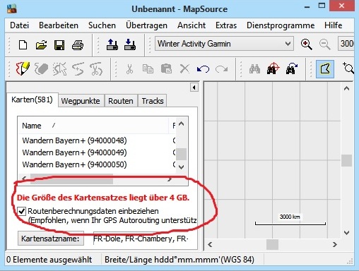

  • Moin,
    ich möchte noch mal auf die ursprüngliche Frage zurückkommen: Welche Speicherkarte?
    In mehreren Beiträgen wird über Größen bis 32 GB berichtet. Egal welche Größe ich probiere, sowohl mein Zumo 550 (aktuelle FW) als auch die Tools von Garmin (Mapsource, Basecamp, Map Installer) erkennen immer nur 4 GB Speichervolumen :mad:. Im Moment habe ich eine 16 GB SDHC Class 6 in Benutzung, die von den o.g. Programmen auch nur mit 4 GB erkannt wird. Kann ich das irgendwie ändern?

  • Das liegt am verwendeten Dateisystem (FAT 32). Da darf allgemein eine Datei (egal welchen Typs) nicht größer als 4 GB sein.
    Du kannst aber mehrere Dateien (Karten) mit jeweils bis zu 4 GB auf die Speicherkarte laden.
    Wenn also die komplette Europakarte (irgendwann) größer als 4 GB ist musst du sie halt teilen.
  • Ich frage mich nur,
    wie Ondolf feststellen kann,
    dass die Tools nur 4GB der Speicherkarte erkennen???
    Also ich hab keine Möglichkeit gefunden wo man das einsehen könnte!
    Richtig ist, dass keine Datei gößer als 4GB sein kann/darf bei FAT32 Dateisystem,
    aber ein Video wird ja kaum auf der SD gelandet sein...
    Cerberus
  • Moin,
    MiLeo: genau das meine ich. :tup:
    @Cerberus: hast ja recht! Fat32....:rolleyes: In Zeiten von Win7 und Win8 mit NTFS vergisst man doch glatt, daß da auch mal was wie FATx war.....:huh:
    Danke.
    Ciao
    Ondolf
