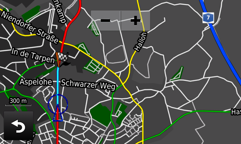

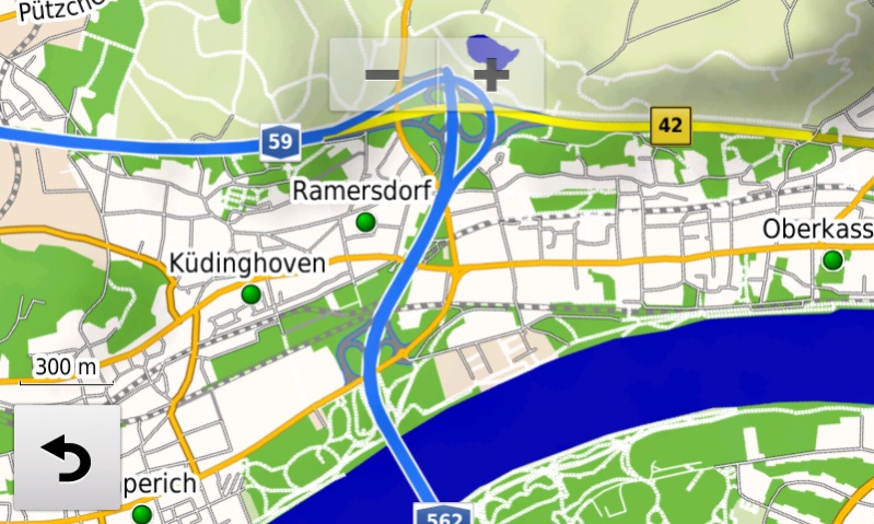

  • Dank des Forums hier (http://www.naviboard.de/vb/showthread.php?t=56837) konnte ich mir nun selbst ein Kartendesign erstellen, das für mich prima passt (ich wollte viel Kontrast für Sonnenbrillenfahrten was auch damit zusammen hängt, dass ich etwas farbfehlsichtig bin).
    Bestimmt haben auch andere hier noch interessante Layouts erstellt und wollen Sie vielleicht anderen zur Verfügung stellen.
    Daher fange ich einfach mal an. Im Anhang das Theme "nvgnschwarz.kmtf":
    • "nvgn", weil ich das originale navigon-Theme als Ausgang genommen habe (ich mag die Darstellung analog der Schilder: Autobahn = blau, Bundesstraße = gelb)
    • die Routenfarbe habe ich geändert auf "schwarz = Tagmodus" / "weis = Nachtmodus"
    • die Blau- und Gelbtöne der Autobahnen/ Bundesstraßen/ Gewässer habe ich etwas "verstärkt"
    Verwendung natürlich ohne Gewähr meinerseits und auf eigenes Risiko!

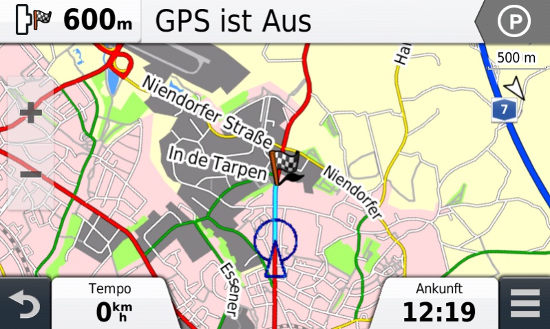

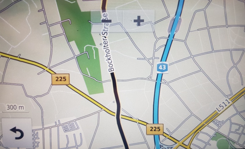

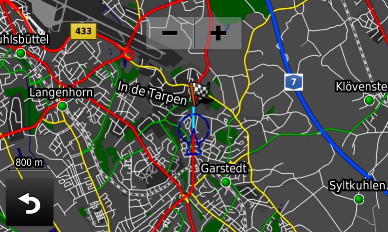

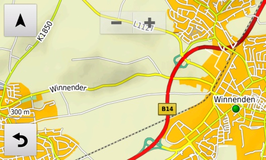

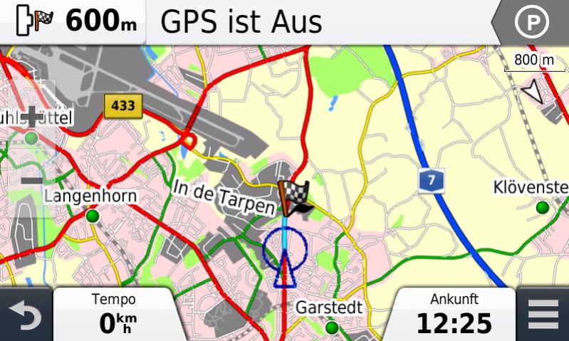

    hier meine Kartenfarben (Autobahn gelb/rot, Bundesstraßen rot, Landesstraßen gelb, Kreisstraßen gelb/grün, etc.).
    Bei dem Thema breit (siehe Zip-File) sind die Straßen Autobahn, Bundes- und Landesstraßen noch ein klein wenig breiter.
    Harald.zip
    Gruß Harald

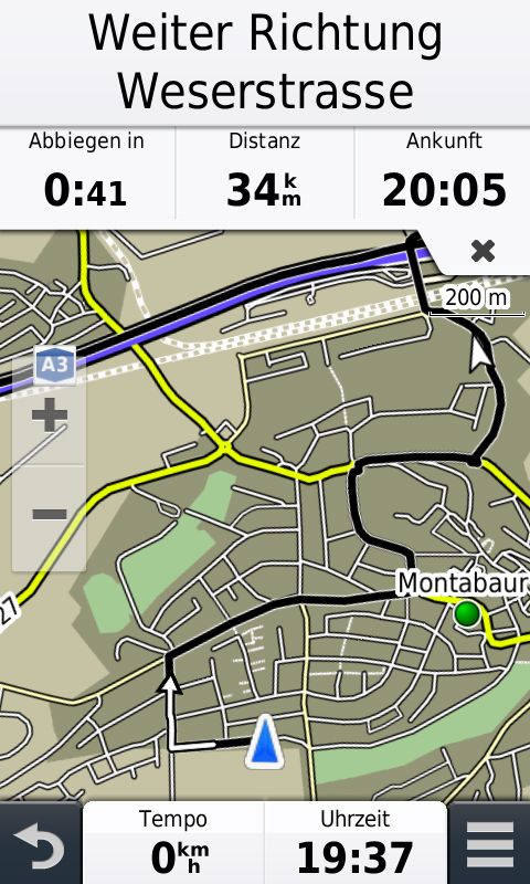

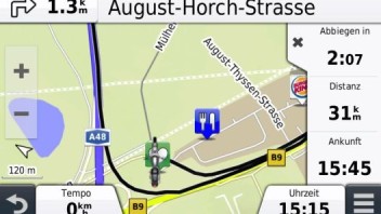

  • Hallo VKR,
    wie bekomme ich die Anzeige wie bei deinem Navi ( Abbiegen in - Distanz - Ankunft )
    Finde sie bei Reisedaten nicht.
    Michael
  • Hallo VKR,
    Michael
    vermutlich nur bei aktiver route

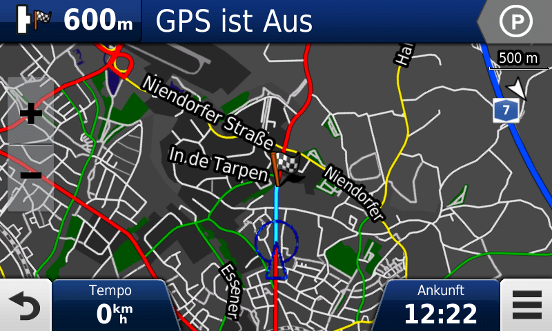

  • Hallo Laureon,
    Du sprichst hier von anzufahrende und abzufahrende Routen.:confused:
    Meinst Du bei mir die Route, die aktuell in Pink dargestellt wird?
    Gruß Harald

  • Hallo Laureon,
    Gruß Harald
    Hallo Harald,
    ich spreche von der "abzufahrenden" Route, also das was der Garmin
    als Strecke zum nachfahren vorgibt! Diese gerne in der Farbe angepasst!:tup:
    Danke & Gruß
    Laureon
  • Hallo Harald,
    Danke & Gruß
    Laureon
    Hallo Laureon,

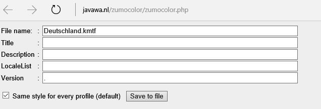

    jetzt ist die aktive Route Zyanblau. Haraldneu.zip

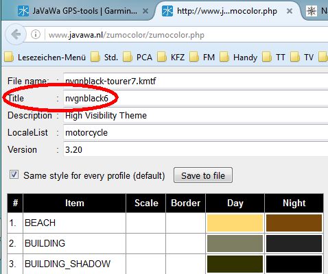

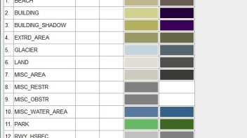

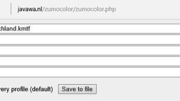

    Bei Nichgefallen einfach die Themendatei hiermit selbst anpassen: http://www.javawa.nl/zumocolors.html
    Geht ganz einfach.
    Gruß Harald

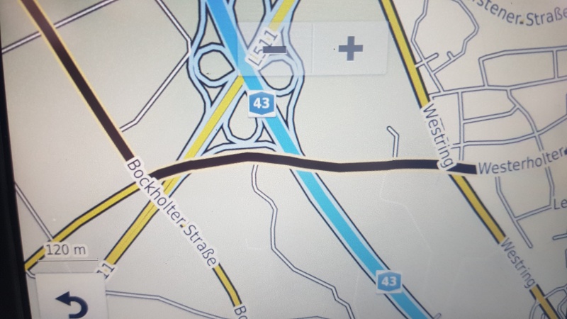

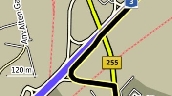

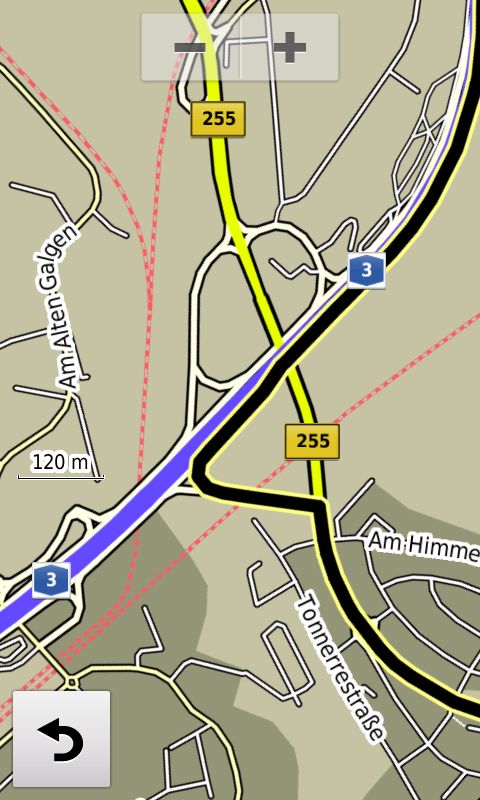

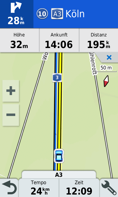

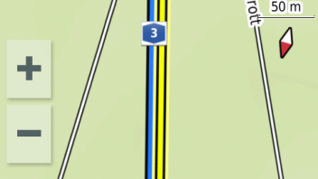

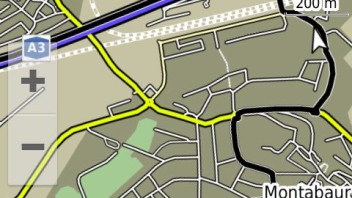

  • Nach 3 Tagen als Tourguide im Schwarzwald mit Sonnenbrille und viel Sonne:
    • für mich ist die schwarze Route eindeutig die mit dem besten Kontrast und bleibt somit für mich fix; mir geht es um die beste Erkennbarkeit und nicht um einen Schönheitspreis ;) (kann ja jeder selbst ändern mit ein paar Klicks).
    • es hat sich gezeigt, dass bei starker Sonneneinstrahlung die kleinen hellen Straßen (weiß, gelb, ...) manchmal kaum zu erkennen sind. Daher habe ich denen jetzt allen einen schwarzen Rand verpasst.
    ==> anbei neu, wen es interessiert. Ich werde für die nächste Zeit erst mal so dabei bleiben.

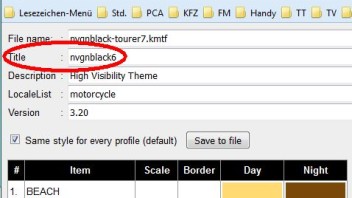

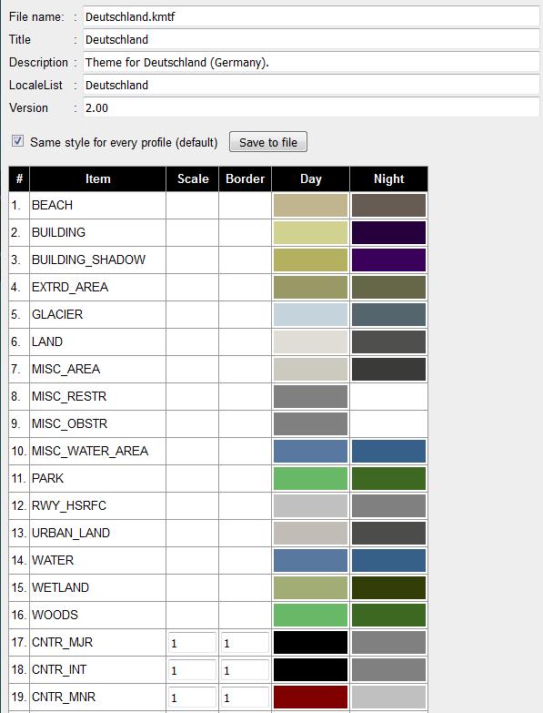

  • Hi Harald,
    welches sind denn die Linien? Also ich meine wie heissen die bei javawa
    die Beschreibung habe ich mal irgendwo im Internet gefunden. Ist zwar nicht vollständig, hilft aber trotzdem.
    Kartendesign.pdf
    Gruß Harald
