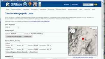

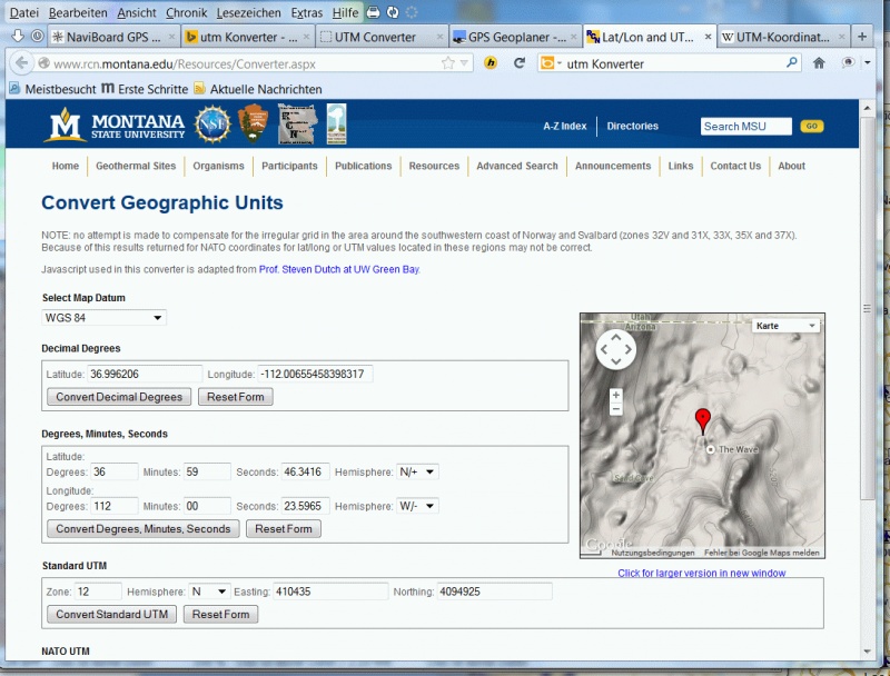

In dem Bild von Morgan1 bedeutet das "N" die Hemisphere, also das Vorzeichen des Nordwerts. Wenn du diesen Umrechner benutzt, dann muß du dort für deine Utah/Arizona-Koordinaten immer ein "N" eingeben.
Wenn du aber partout die Umrechnung auf dem Oregon machen willst, dann muß du beim Eingeben der UTM-Koordinaten ebenfalls einen Buchstaben eingeben. Der richtige Buchstaben beim Oregon ist aber das "S", weil im Eingabefeld des Oregons der Buchstabe den Breitenkreis bezeichnet. Deine Zielkoordinaten liegen im UTM-Kartenfeld 12S. In Deutschland liegen dagegen die meisten Orte im Kartenfeld 32U. Streng genommen ist für die Umrechnung der Koordinaten nur die Nummer der Zone erforderlich, aber das kann ja nicht jeder Programmierer bei Garmin wissen. Und weil der Buchstabe für das Breitenfeld bei der Umrechnung gar nicht berücksichtigt wird, kannst du im Oregon sogar "12N" für das UTM-Kartenfeld angeben.
