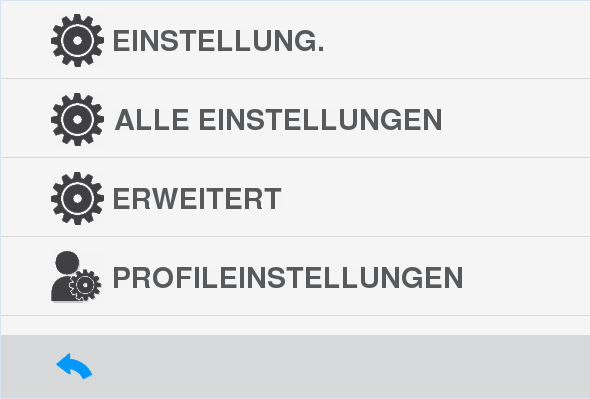

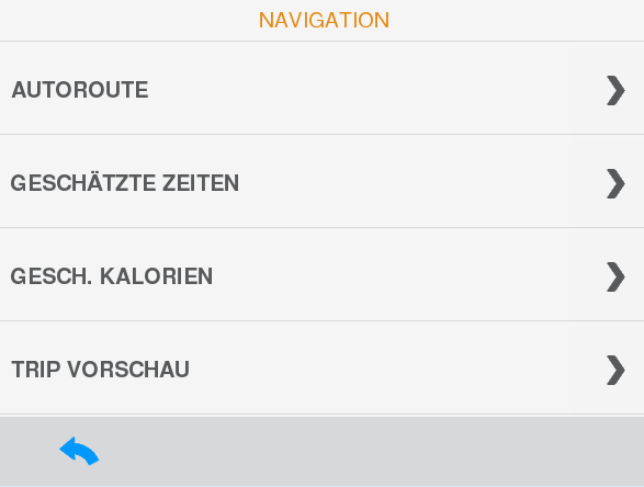

    2. HINWEIS ! die Zeile ist beim Delta bei 1774 zu suchen (nicht 1827 wie oben angegeben war, das bezog sich auf den Sportiva.
    Ich hänge hier mal eine angepasste Options.cxml für den DELTA an.
    Dort habe ich auch noch eine kleine Modifikation vorgenommen, welche den Direktzugriff mittels separater Buttons auf die verschiedenen Einstellungsbereiche ermöglicht.
    Damit das geht muss auch die vorhandene TwMenuMAIN_D.cxml mit der im ZIP beigefügten ersetzt werden.
    Für den reinen Einbau der Trip Vorschau-Einstellung braucht man sie aber nicht.
    Wenn, dann öffnet sich nach Druck auf den Einstellungsbutton auf der Hauptseite eine weitere Seite mit den Buttons wie im linken Screenshot zu sehen. Der rechte S. zeigt dann das Menu Profile-Alle-Einstellungen-Navigation-Trip Vorschau.

  • Hallo Gert,
    vielen Dank für die geänderten Dateien! Funktioniert prima!!! :tup: Habe beide Dateien auf's Delta kopiert und bin begeistert! Mit Deinem Hauptmenü spart man viel Scrollerei - alleine, um zu "Alle Einstellungen" zu gelangen! Deine Optimierung der TwoNav-Software sollte Compe regulär mit in das nächste Release aufnehmen - ganz im Ernst!
