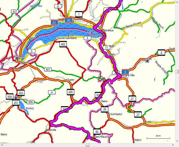

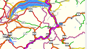

    Zu meine 2 Probleme, das mich fast dazu gebracht haben das Navi gegen die Wand zu klatschen. :mad: 1. Ich habe per BaseCamp auf meinem iMac Rechner eine Tour erstellt, insgesamt 9 mal, auf dem Rechner sieht alles prima aus, ist genau so wie ich/wir es haben wollen, wenn ich es nun auf den Zumo schicke, egal ob auf dem Gerät oder auf der SD Karte, und es am Zumo importiere und dann auf der Karte lade, ist die Tour ganz anders als geplant, z.B. wollen wir auf der A57 um Köln herum auf die A1 fahren, nach dem laden ist die Route auf dem Navi von der Autobahn runter, und von Nord nach Süd mitten durch Köln, egal ob ich kürzere Zeit oder kürzere Strecke einstelle. Zum Beispiel beträgt die Route die wir fahren wollen ca. 500Km wenn ich nach dem vom Navi angezeigte Route fahren würde, wären das 1265Km, bisschken viel wah? Habe die Wegpunkte (19) ja so gesetzt das BaseCamp genau die Route zeichnet die wir wollen. Die Kilometer kommen auch deshalb zusammen weil das Navi uns im Kreis, ca. 30Km Autobahnen hoch und wieder zurück schickt, ich habe darauf geachtet die Wegpunkte immer auf der richtige Fahrbahnseite zu setzen.
    2. Wenn ich die Tour mit dem "Gummiband" erstellt habe und es an das Navi sende, importiere ich die Tour auf der Karte und nach dem laden, ist alles nach Alphabet geordnet, so ist es natürlich unsinnig auf der Karte zu laden, es sei den das Naiv ordnet es wieder so wie es war, glaub' ich aber nicht.
    Zur info: Ich habe die "Route mit Assistenten", "Reise planen" mit Wegpunkte erstellt. Es mit "Erstellungswerkzeuge" und dem "Gummiband" erstellt, es mit "Übertragen" auf dem Naiv geschickt, ferner habe ich die Dateien (Routen) auf der SD Karte kopiert, dort ein Ordner mit dem Namen "GPX" angelegt (war nicht vorhanden) und ebenfalls dort reinkopiert, auch direkt auf dem Naiv habe ich die Dateien kopiert, und auch in dem Ordner "GPX" unter "Garmin". Das Kartenmaterial ist Version 2014.4, hatte es zuerst nur auf dem Navi gespeichert, später auf Navi & Rechner. Hat alles nichts genutzt, das Navi legt die Strecke wie es will und nicht wie ich es will.

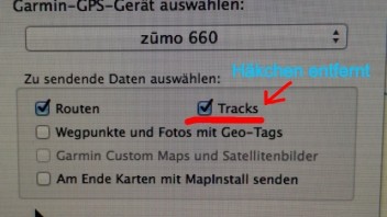

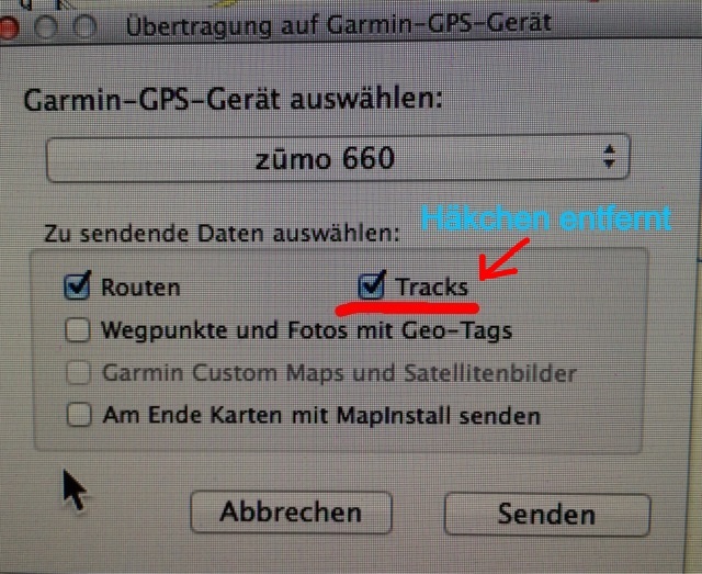

    Ich hatte beim senden zum Zumo das Häkchen bei "Tracks" entfernt, kann das der Grund des Fehlerhaften Anzeige sein? :confused:

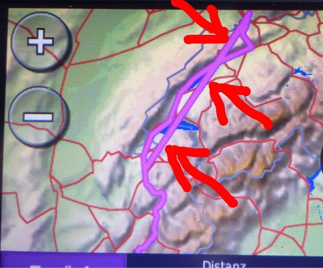

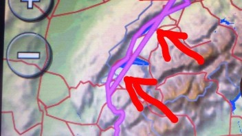

    Die zweite Route ist es auch auf dem Navi gelandet, allerdings NICHT ganz so wie ich es wollte, die Strecken ist wie ich es geplant habe auf dem Navi, aber zusätzlich sind einige Strecken als "Luftlinie" eingefügt. Ich hatte diese Strecke schon mal bearbeitet und Punkte verschoben, und hatte festgestellt das die Strecke von diesen Punkt an bis zur nächsten alle als Luftlinie angezeigt werden, ich habe dann den nächsten Punkt nur um ein Paar Milimeter versetzt, und die Strecke dahin wurde wieder normal auf der Strecke angezeigt. Vielleicht liegt es daran?
    Einige Fotos zur Info:

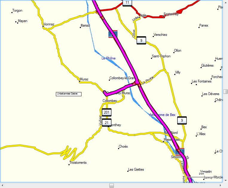

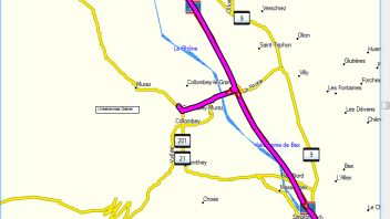

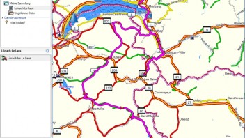

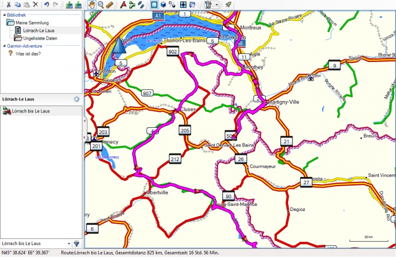

    Habe die Route zu Vergleich mal mit MapSource und BaseCamp geöffnet und neu berechnet.
    In MS hat die Route 597km, in BC 825km.
    In beiden Programmen hat die Route, nach der Neuberechnung, jede Menge Ausreißer und in BC teilweise einen anderen Streckenverlauf. Daher die unterschiedlichen Kilometer.
    Diese Versuche habe ich zwar mit Win7 gemacht, aber auch wenn sie auf einem Mac erstellt wurde, muß sie bei Win7 identisch sein.
    Deshalb vermute ich, daß deine Route defekt ist.
    Siehe Bilder.
    Nachtrag: Ohne eine Neuberechnung in BC hat die Route 596km und einen identischen Verlauf wie in MS.

    Auf BaseCamp wird bei mir die Route korrekt angezeigt, nur auf dem Navi wird es, wie von Dir erwähnt, mit den Aussreissern dargestellt, siehe Bild oben, und mit bis zu 700 mehr-Km. Die exakt gleiche Route im Internet mit MotoPlaner erstellt, auf'm Desktop kopiert und dann ins Navi verschoben, und alles ist wie es sein soll. :tup:

    Diese geraden Linien auf den Bildern von deinem zumo deuten darauf hin, dass der zumo einen Bereich nicht richtig importiert aber auch nicht neu berechnet hat, deswegen verbindet er Punkte mit der Luftlinie.
