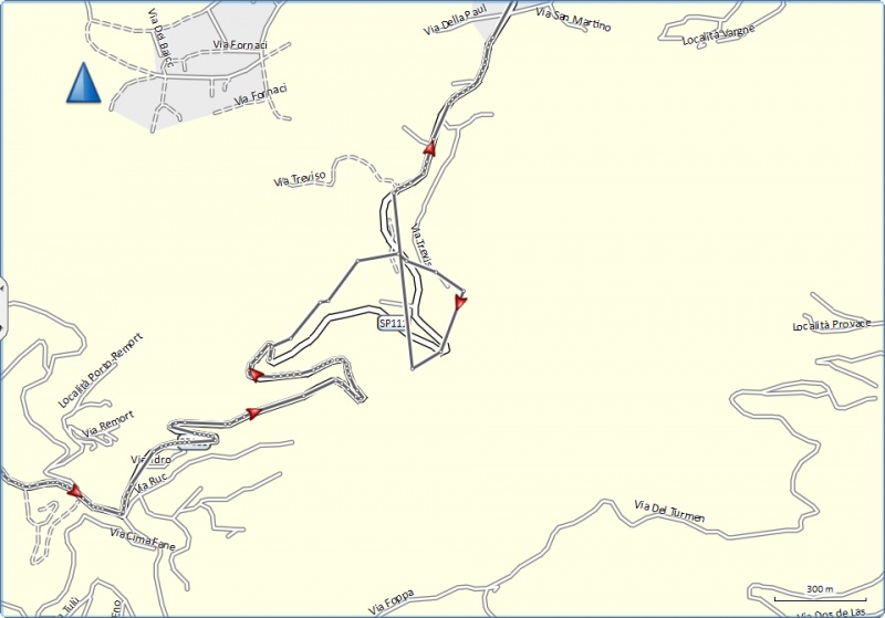

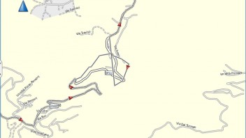

    300 Meter weiter, bei der Einfahrt in ein Tal dann das....
    [Blockierte Grafik: http://img5.fotos-hochladen.net/uploads/nav5track2gxi43vnzt0.jpg]
    Absolut nicht nachvollziehbares Verhalten...
