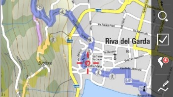

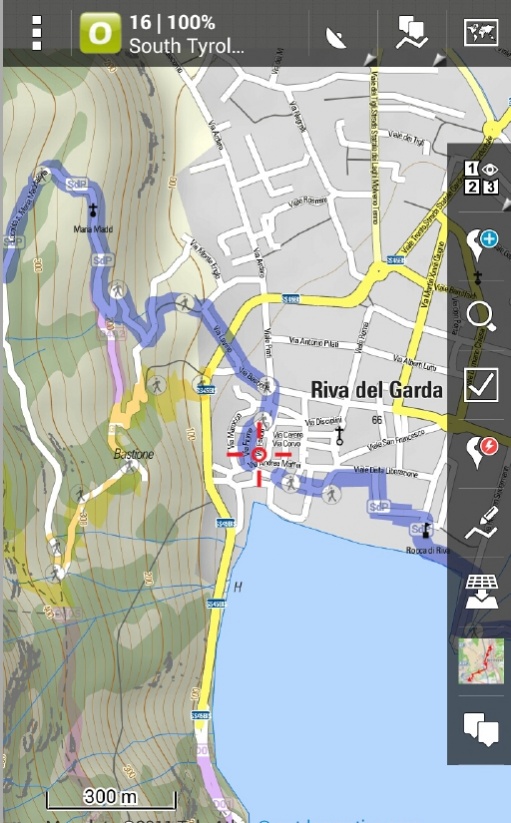

  • Wenn Du die Wanderwege anschließend mit einer Rasterkarte benutzen möchtest, kannst Du mit einem Smartphone in 5 Minuten erledigen.
    Du benötigst eine beliebige Karte (Raster) und eine Vektorkarte, die die Wandernetze beinhaltet, z. B. die von OpenAndroMaps. Diese Vektorkarte wird als Overlay über die Rasterkarte gelegt.
    Im Theme der Vektorkarte sind nur die Wanderweg relevanten Informationen enthalten.
    Das Ganze sieht dann zum Beispiel so aus, wobei die Transparenz noch einstellbar ist.

    @Juventura: Diese Idee werde ich sicher nachvollziehen versuchen. Ein reiner Zufall will es, daß ich erst vor ca. 3 Wochen in Riva war. Dort gibt es eine Kapelle (Santa Barbara im SW d. Bastione) welche genau auf dem von Dir eingezeichneten Weg erreicht werden kann
