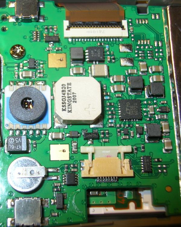

    Irgendwo fand ich mal eine Anleitung, wie man die Stromversorgungskontakte im Inneren des Vista über zwei Käbelchen nachbessern kann, mal sehen, ob ich den Link noch finde... (Edit: Hier ist er: http://www.takeadventure.com/i…&catid=11%3Agps&Itemid=25)

  • Irgendwo fand ich mal eine Anleitung, wie man die Stromversorgungskontakte im Inneren des Vista über zwei Käbelchen nachbessern kann, mal sehen, ob ich den Link noch finde... (Edit: Hier ist er: http://www.takeadventure.com/i…&catid=11%3Agps&Itemid=25)
    Das ist ja eine reichlich windige Konstruktion von Garmin! :eek:
    Hier scheint mir eher die Ursache zu liegen. Durch das Drücken der Tasten wird die Platine etwas verformt oder minimal verschoben und wenn die Kontakte nicht mehr astrein sind kann es dabei zu Unterbrechungen kommen.
    Ich mach mich vielleicht mal an die gezeigte Operation ran, da die Abschalterei das Gerät nahezu unbenutzbar gemacht hat und somit nicht viel auf dem Spiel steht.
  • So, ich habe das Ding erfolgreich repariert. Es waren die Kontakte zur Platine. Wie in dem Link @Kater habe ich zwei Verbindungsdrähte auf die Kontaktpunkte gelötet. Jetzt gibt es keinerlei Ausschalter mehr. Nichts - bin heute Abend extra noch eine üble Rüttelstrecke mit dem MTB gefahren.
    Man sieht auf der Platine an den quadratischen Kontaktpunkten zwei Löcher, die sich da reingebohrt haben. Daher ist der Anpreßdruck flöten gegangen und es gab bei jeder Gelegenheit (Erschütterungen, Tastendrücke) Unterbrechungen der Stromversorgung.
    Nach dem Anlöten habe ich das Gerät nicht mehr zu bekommen, weil mir zwei Haltenasen abgebrochen (mürbes Plastik) sind und durch die Lötstellen (Erhebungen) mehr Spannung auf den Schalenhälten ist. Aber auch das hat mich nicht gestoppt. Ich habe beide Hälften einfach mit Uhu-Plus Endfest 300 bombenfest zusammengeklebt. Angenehmer Nebeneffekt: kein Knarzen mehr bei Fingerdruck.

  • .....Man sieht auf der Platine an den quadratischen Kontaktpunkten zwei Löcher, die sich da reingebohrt haben. Daher ist der Anpreßdruck flöten gegangen und es gab bei jeder Gelegenheit (Erschütterungen, Tastendrücke) Unterbrechungen der Stromversorgung.
    Weniger ist es der Anpressdruck, der da zu Problemen führt, eher sind es Übergangswiderstände ( ohmsche ), welche sich durch die Veränderung der Oberfläche an den Kontaktstellen ergeben.
    Durch die Widerstände wird die an der Elektronik anliegende Versorgungsspannung soweit reduziert, das diese unterversorgt ist und die Kiste sich abschaltet. Die Widerstandswerte sind in ihrer Größe abhängig von der Rüttelei oder durch Bedienung verursachte Bewegungen.
    Es bleibt natürlich dabei: Insgesamt eine schlechte Lösung für ein Outdoor-Gerät. Schlimm: In anderen Garmin-Geräten gibt es ebenfalls die Kontaktlösung für die Versorgungsspannung.
