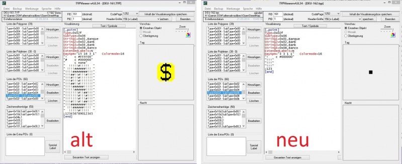

  • Die Symbole müssten doch irgendwo als Bilder gespeichert sein. Dann könnte man die doch einfach gegen kleinere austauschen.
    Ich träume mal ein bischen :)
  • Die Dastellung der Kartenelemente sind im Typfile der Karte festgelegt.
    Hier ein Programm zum Bearbeiten: https://sites.google.com/site/sherco40/
    Bei JaVaWa gibt es einige Tools zum Editieren und Bearbeiten von Karten: http://www.javawa.nl/typchanger_en.html
    Ich habe das bisher nur bei OSM-Karten gemacht. Mit den originalen Garminkarten habe ich noch keine Erfahrungen.
    Vielleicht hier mal reinschauen: http://www.naviboard.de/vb/showthread.php?t=28851

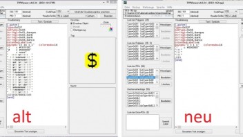

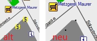

    Du meinst die Symbole kann man damit kleiner machen?
  • Genau.
    in meinem Beispiel habe ich die Dollarzeichen (Symbol für Bank/ Geldautomat) durch einen 3x3 Pixel großen (oder kleinen) schwarzen Punkt ersetzt.
    Die POIs verschwinden zwar nicht von der Karte. Aber das kleine Symbol stört weniger.
    Man könnte es natürlich auch komplett transparent (unsichtbar) machen.
  • Das sind aber andere icons als z.b. Bei, metzger maurer. Diese gilt es zu ersetzen
