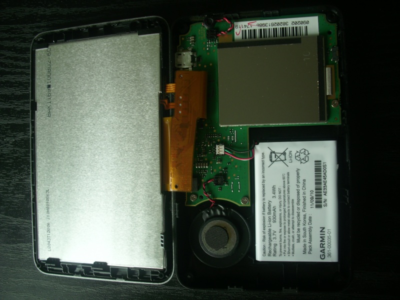

    mein Garmin nüvi 2360 lässt sich plötzlich nicht mehr einschalten, obwohl der Akku aufgeladen ist. Welche Ursache könnte das haben? Da die Gewährleistungsfrist leider schon abgelaufen ist, würde ich gerne wissen, ob ich dieses Problem selbst beheben kann.

  • Dann sagt der gesunde Menschenverstand, dass der Akku leer oder kaputt ist. Den kann man wechseln. Auf Deinem Screenshot sieht der AKKU-Anschluß genau wie bei meinem 755 aus. Zum Ziehen des Steckes brauchst aber Pinzette. Und der Akku ist mit Klebepad befestigt. Im Intenet gibt es genügend Händler, die kompatible Akkus liefern. Google hilft weiter. Ich hatte schon das selbe Problem. Stecker gezogen und erneut eingesteckt mit Kontaktspray und es ging wieder. War vermutlich Kontaktproblem am micro -Stecker. Ob der Akku leer ist, kannst nur mit Voltmeter oder Akkuprüfer (der mißt nicht nur die Spannung, sondern auch, ob er noch genügend milliA liefern kann) messen. Dazu must aber Meßstifte basteln. Normale Meßstifte sind viel zu groß. Kleine Nähnadeln gehen.
