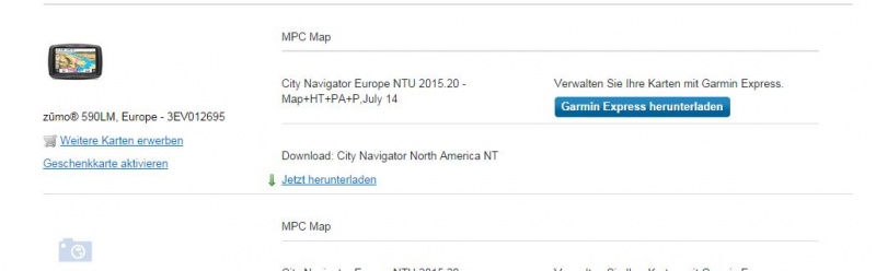

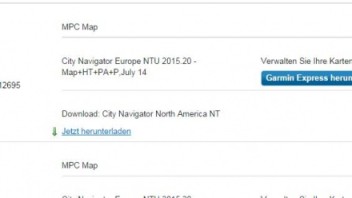

    Du installierst die Karten auf dem 590er (Was extremst Sinnig ist, wenn man nur in Florida ist, 2.8Gb Daten zu installieren:()
    Das 590 erkennt beim dritten Versuch auch die Karten aber das "My Garmin" Konto nicht.
    Dort sind die KArten immer noch "zum Download" gekennzeichnet. Somit hat man keine Chance, die karten auch auf dem PC zu installieren, da sie für Garmin Express (und auch Map Install) faktisch nicht vorhanden sind:mad:.
    Also Garmin vergallopiert sich da mächtigst. und dann der ganze Aufwand für 89€ als Abwehr gegen Schwarzkopierer:rolleyes:
