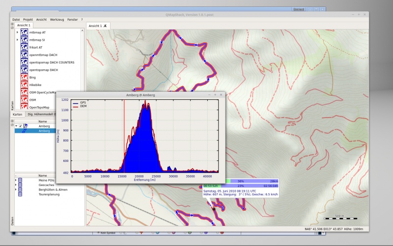

  • Mir ist nicht ganz klar was Du alles meinst.
    Eigentlich nur das große Profil. So wie es in Qland ist, ist es eigentlich gut.
    Und wenn ich dort einen Punkt oder Bereich markiere und auf den "Karte"-Reiter umschalte auch auf diesen Punkt/Bereich gezoomt wird ist soweit gut.
    In Qmapshack gibt es ja derzeit den Info-Reiter mit der kleinen 2D-Track-Vorschau.
    Viel hilfreicher wäre es aber wenn parallel Kartenausschschnitt und Profil(groß) angezeigt werden könnten und bei jeweiligen Verweis die entsprechenden Punkte markiert werden.
    Also ich markiere einen Punkt im Profil und bekomme sofort im angezeigten Kartenauschnitt(groß) die Stelle markiert.
    Dort kann ich dann bei Bedarf z.B. auf den Wegpunkt klicken und weiter Aktionen auswählen.
    Die aktuelle Notwendigkeit hierfür immer zwischen Karte und Profil hin und herzuschalten finde ich eher unpraktisch.
    Und diese kleinen Profile oder Trackübersichten sind für mich eher überflüssig. Für andere mag das anders sein.

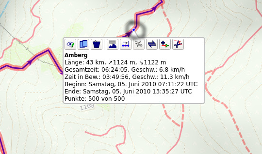

  • Ausserdem noch ein Frage zu QMS (wohl an kiozen):
    Kann man das Höhenprofil in der Kartenansicht (selber) größer machen? Klar gibt es eine eigene Ansicht für das Höhenprofil. Aber ich würde gern das Profil mit der Maus abfahren und gleichzeitig sehen wo der Punkt auf der Karte liegt. Dafür ist mir das vorhanden Profil-Fenster etwas zu klein. Praktisch wäre es wenn man es anpassen könnte wie man es gerade braucht.
    Guter Vorschlag und schon umgesetzt.
    Kiozen, könntest du den Punkt hervorheben? Ich habs mal schwarz markiert. Wenn ich auf den Track klicke (QMS1), sehe ich den Trackpunkt als blauen Punkt, so in der Art.
