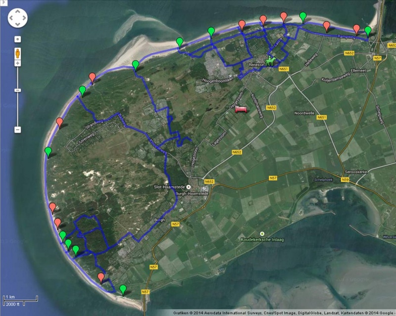

    "Meine" derzeitigen Reitwegeoverlays erzeugen etwas in dieser Art:
    http://goo.gl/maps/rI8aS
