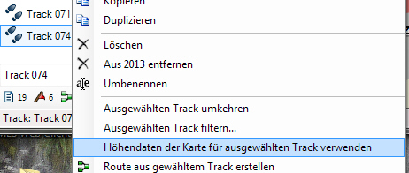

  • Wird ein Track auf einer Karte ohne Höhendaten erstellt, weil die Karte bessere Weginformatinen enthält, kann unter BaseCamp diesem Track mit einer anderen Karte ( welche dann Höhendaten enthält ) nachträglich das Höhenprofil zugeordnet werden.
    Dazu die Karte mit den Höhendaten auswählen
    Rechtsklick auf den Track
    "Höhendaten der Karte für ausgewählten Track anwenden" anklicken.

    Damit die Höhengrafik bei Tracks angezeigt werden kann muß der Track Höhendaten enthalten.
    Hat ein Track diese Daten nicht, sind ihm diese zuzuweisen.
    Hierzu ist ein richtiges Höhenmodell notwendig. Die Höhenlinien div. Karten auf OSM-Basis reichen hierfür nicht aus.
    In Basecamp geht dies nur mit Original-Garminkarten.
    auf Track im Datenfenster: RM-Taste > Höehndaten aus Karte dem Track zuordnen.
    Extern läßt sich dies mit div. Tools erledigen z.B GTA-Trackanalyse oder auch aufn Gpsies.com.
    Wenn du einen Track ohne Höhendaten allerdings in eine Route umwandelst, läßt sich auch mit Karten auf OSM-Basis(jene mit Höhenlinien) eoine Grafik anzeigen.
