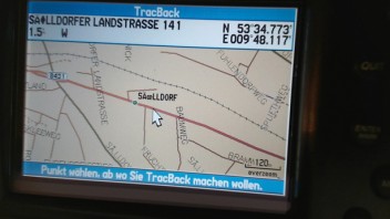

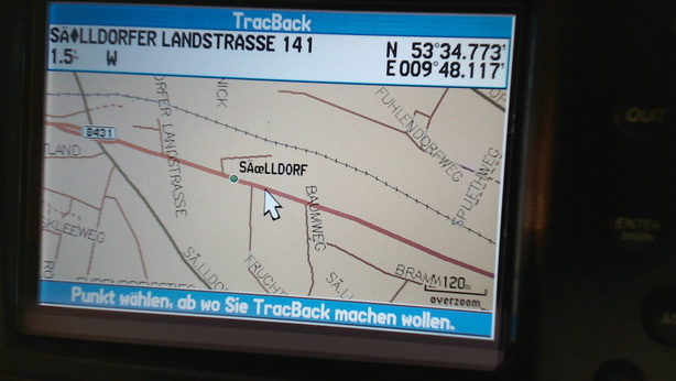

    Ich habe auf meinem GPS 278 (FW 3.60) einen Europe Kartensatz (City Navigator Europe (Unicode) NT 2014.30). Dabei werden leider die Umlaute nicht angezeigt - sowohl in den Navianweisungen, als auch auf der Karte.
    Kann man dies irgendwie ändern. Das die Suchfunktion mit Umlauten nicht funktioniert kann ich noch verkraften.

  • Ist so bei Unicode. 276/278 benötigen die NT Karten, nicht die NTU.
    Ich wüsste nicht, wie das zu ändern ist.

    Hätte ich wissen müssen :D - Danke für den notwendigen Tritt :tup:
