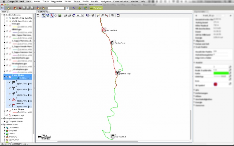

    Mein grundsätzliches Arbeitsszenario sieht so aus:
    Ich möchte einen aufgezeichneten Track_01 in der Software nachbearbeiten und Teile davon durch Trackabschnitte anderer Trackaufzeichnungen (Track_02) ersetzen, Teile kürzen, löschen, etc.
    Zwischen Wegpunkt 1 und 2 (siehe Anhang) soll der Abschnitt aus Track_02 anstelle des originalen in Track_01 eingearbeitet werden. Auch nach Wegpunkt 3 soll die mit weniger Fehlern behaftete Aufzeichnung von Track_02 anstelle des Originals verwendet werden.
    Natürlich bekomme ich das irgendwie durch Erzeugen von Subtracks und Segmenten hin, indem ich diese wieder aneinanderreihe, aber es erscheint mir höchst kompliziert.
    Ich wäre daher für eine Erleuchtung dankbar. Das muss doch irgendwie auch eleganer und schneller gehen, oder...?
    P.S.: Der abgebildete Screenshot wurde leider vom System verkleinert. Im ZIP-Archiv ist er in höherer Auflösung neben den beiden GPS-Tracks.
  • naja, manchmal hat man ja auch noch andere Dinge zu tun als postwendend auf eine Frage zu antworten.
    Tutorial => gibt es afaik nicht
    Arbeiten via Subtracks, Segmente => das ist der Weg wie ich es mache
    Copy+paste einer Gruppe von selektierten Trackpunkten => ist leider nicht möglich
    Trackliste => meinst du wirklich die Trackliste oder die Liste(n) der Trackpunkte eines Tracks.? Letzere können parallel mehrere geöffnet werden. Dann ist jeweils ein Reiter pro Track vorhanden.
    copy+paste der Punkte klappt s.o leider aber hier auch nicht.
    Wenn du QV sowieso zur Verfügung hast, weshalb nutz du dieses nicht!?

    Weil das Programm immer lahmer wird, je umfangreicher meine Tracksammlung. Und mich das langsam nervt. In diesem Punkt ist CompeGPS ja "schlanker" und schneller: das lädt nur die Tracks, die es auch anzeigen soll. QV hat immer die komplette Datenbank im Memory, also jeden Track den ich jemals aufgezeichnet habe. Wozu auch immer.
    Ok.
    Schade.
    Yepp, das hab ich gemeint.
    Reiter? Sind mir noch gar nicht aufgefallen. Muss ich gleichmal ausprobieren.
