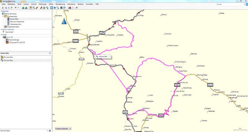

  • Hallo
    Ich habe mal ein Beispiel der Basecamp-Routenberechnung hier angefügt. Route im Motoplaner erstellt ( die Garmin-Karte in Basecamp ist mir einfach zu schlecht und Detailschwach), dann importiert.
    Anschließend Schaping-Points (nicht unbedingt anzufahrende Wegpunkte) erzeugt. Da die Verbindung von Punkt zu Punkt direkt dargestellt wird, habe ich eine Neuberechnung gestartet (Motorrad-alle Vermeidungen weg außer Pfade und unbefestigte Wege).
    Es kommt SOWAS raus, was ist das denn ??? Der gleichzeitig importierte Track ist grau hinterlegt, die errechnete Route rosa.
    Wenn ich nun in Basecamp versuche, die Route zu verschieben, kommt alles, aber NICHT das von mir gewünschte Ergebnis raus-manchmal schickt er mich sogar mehrmals hin und her usw.. Es ist zum verzweifeln. Bin am überlegen, nur einen Track auf den Zumo zu laden, aber dann findet ja kein Routing statt, in der Pampa nicht so schlimm, aber in Ortschaften ?
    Wie geht Ihr vor? Grüße von tobser

  • Route im Motoplaner erstellt (die Garmin-Karte in Basecamp ist mir einfach zu schlecht und Detailschwach), dann importiert.
    Und damit hast auch schon die Ursache(n) des Problems benannt...
    Wenn man aus anderen Routenplanern importiert, landen die meisten Wegpunkte nicht auf der Fahrbahn, sondern irgendwo in der Pampa... da braucht man sich dann auch nicht wundern wenn's die Routenberechnung "aufstellt"...
    Zoom mal richtig rein, schaue entlang der gesamten Strecke wo die importierten WPs gelandet sind und verschiebe sie entsprechend, dann wird auch wieder eine Route daraus. Ohne edit nach Import wird das auf europäischem Straßengewimmel nix...

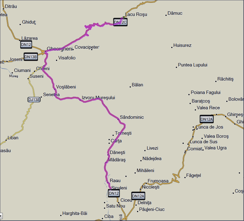

  • Du machst es einem ja nicht wirklich einfach. Mit etwas Glück habe ich die Gegend in der Du geplant hast gefunden und konnte die Situation nachstellen. Nicht unwichtig umrauszufinden was faul ist. Ein etwas schärferer und lesbarer Printscreen wäre da schon fast die halbe Miete :rolleyes:
    ...Wie geht Ihr vor? Grüße von tobser
    Wie ich vorgehe? Mit dem Routenwerkzeug den Startpunkt bei Lacu Roșu setzen, das Ziel bei Siculeni gesetzt und das war es auch schon. Heraus kommt das was ich im Printscreen angehängt habe. Auf die schnelle verglichen genau das was Du mit Deinem Track fahren willst. Kein Zwiechenziel, kein geschiebe mit dem Gummiband. Einfach so mit Start- und Zielpunkt das selbe erreicht wie Du mit dem Motoplaner. So schlecht kann BaseCamp doch nicht sein :D
