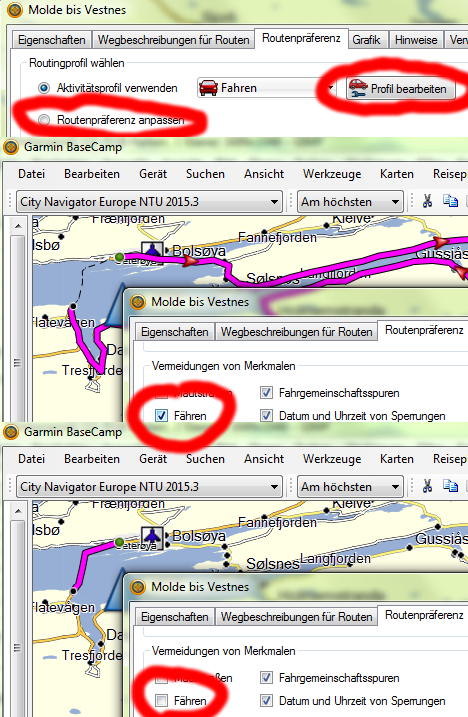

  • Hoi mitenand
    Die Vermeidungen kann man im Aktivitätsprofil verändern oder in der Routenpräferenz der jeweiligen Route. Das sind zwei verschiedene Dinge, und die Auswirkungen sind entsprechend: Wenn man das Aktivitätsprofil Fahren verwendet, dann müssen dort die Vermeidungen entsprechend gesetzt sein. Und wenn man stattdessen die Routenpräferenz verwendet, dann müssen eben dort die Vermeidungen entsprechend gesetzt sein. Und dann funktioniert es auch wie gewünscht.
  • Hoi Martin
    Wir sind davon ausgegangen, das der TO diese Einstellungen vorgenommen hat, so wie er das im Eingangspost erwähnt hat.
    Marlene
    Honda Africa Twin RD07
    N 47°35'37'' E007°39'23''
  • Hoi Marlene
    Und: JA, das Routing-Profil lautet "Fahren - kürzeste Strecke".
    Und: JA, das Häkchen bei "Vermeidungen - Fähren" ist weg.
    Ich kann es mir eben nur so erklären, dass sich das erste "JA" auf das Aktivitätsprofil bezieht, wo der Haken bei Vermeidungen - Fähren noch drin ist. Und dass sich das zweite "JA" auf die Routenpräferenz (erreichbar über Rechtsklick auf die Route) bezieht, die aber bei Benutzung des Aktivitätsprofils Fahren dann gar nicht berücksichtigt wird. Anders kann ich es jedenfalls nicht nachvollziehen. Ich bin allerdings nur ein unbedarfter Anwender und kein Experte ;)
    Gruss, Martin

  • :o:o:o:o
    Ich dachte, ich hätte überall (?) die Fähren als Möglichkeit angegeben, also das sHäkchen entfernt.
    Dass sich allerdings unter "Routenpräferenz" diese Option NOCHEINMAL findet - und dort (no na!) das Häkchen noch drin ist....
    Danke für all Eure Erfahrung und Wissen - ich hab' dazugelernt.
    [Blockierte Grafik: https://lh4.googleusercontent.com/-SovALvnI3WQ/VOi8lvCFohI/AAAAAAAAGv0/66Y-DG1NDDs/s800/snap0049.jpg]
    (Garmin bietet überraschend viele Einstell-Möglichkeiten!)
    Nochmal - DANKE!
    Michael.
