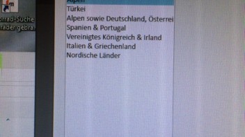

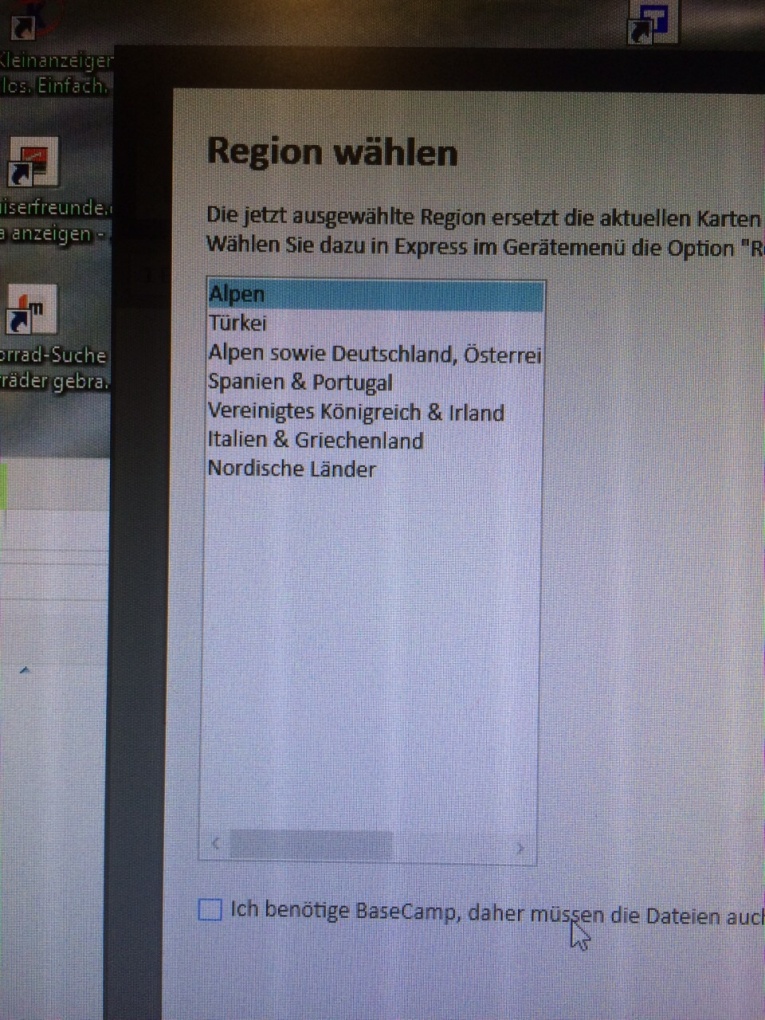

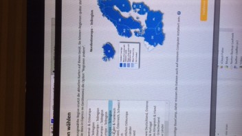

  • Nach dem Update bietet mir Express nur noch die folgenden Regionen zum Download an. Ich meine mich erinnern zu können, dass dort früher die Wahl zwischen Westeuropa, Nordeuropa etc. stand. Kann mir jemand sagen woran das liegen könnte?

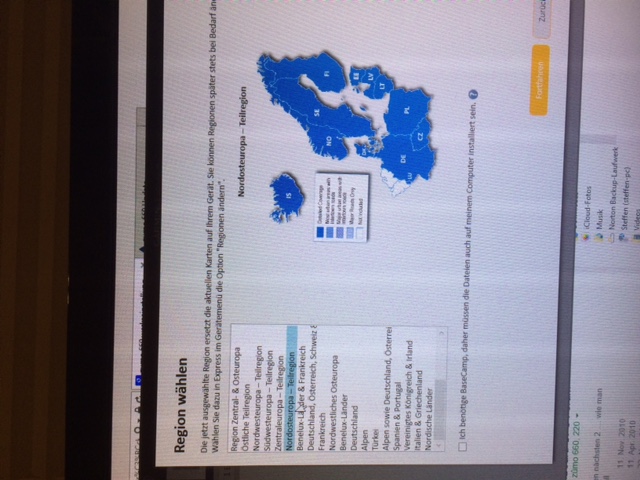

    Die Lösung des Problems war nicht die SD-Karte sondern ein Hardreset des Gerätes. Nach dessen Durchführung wurden auch wieder andere Länder und Regionen im Express zum Download angezeigt. Auch ohne eingelegte SD-Karte.

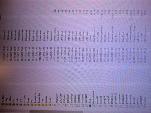

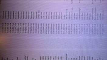

    Ich würde gerne mal ein Screenshot hier einstellen damit jemand mal drüber schaut welche Datei ich wirklich noch löschen kann. Mehr dazu später.
    So muss es aussehen!!

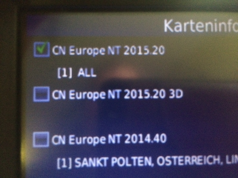

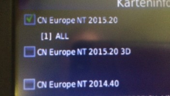

  • Wie Ihr sehen könnt zeigt mir das Navi immer noch eine 2014... Karte an. Kann mir jemand sagen welche das auf dem Navi bzw SD Karte ist und ob ich diese einfach manuell löschen kann. Falls noch weitere Dateien über sein sollten, bin ich für jeden Tip dankbar. Ich möchte ungern falsche Sachen löschen.

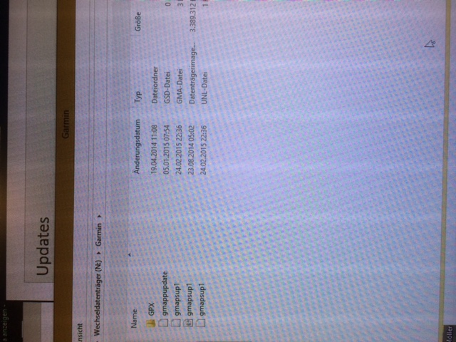

  • Kann mir jemand sagen welche das auf dem Navi bzw SD Karte ist und ob ich diese einfach manuell löschen kann.
    Das könntest du ganz einfach selber feststellen, indem du die SD-Karte raus nimmst und neu startest. ;)
    Danach wirst du feststellen, dass die 2014er immer noch da ist: Es ist die gmapsupp im internen Speicher. Die kannst du löschen. Intern kannst du außer der gmap3d.gma auch alle *.gma und *.sum löschen.
