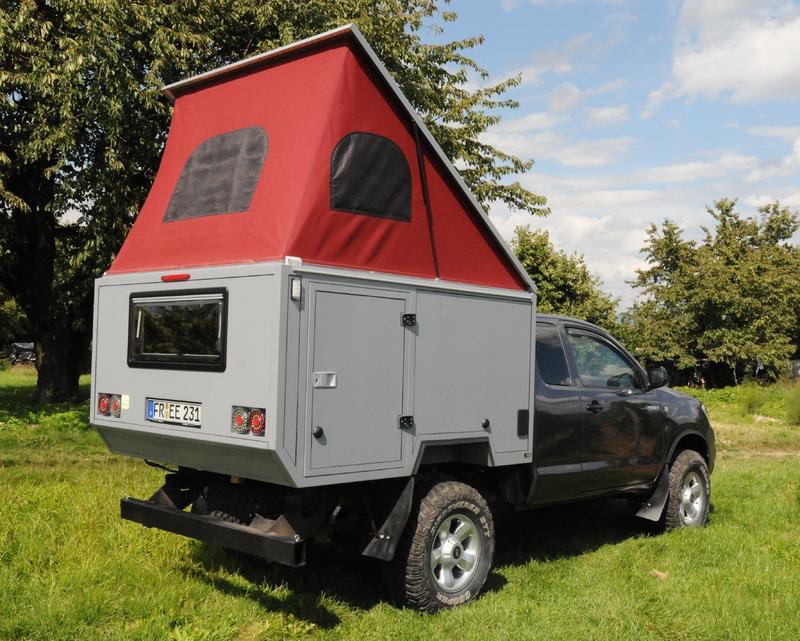

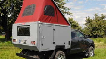

    Unser Hobby ist das Offroad-Reisen. Dazu benutzen wir einen Toyota Hilux, den ich in Eigenarbeit zum Offroad Reisemobil umgebaut habe.
