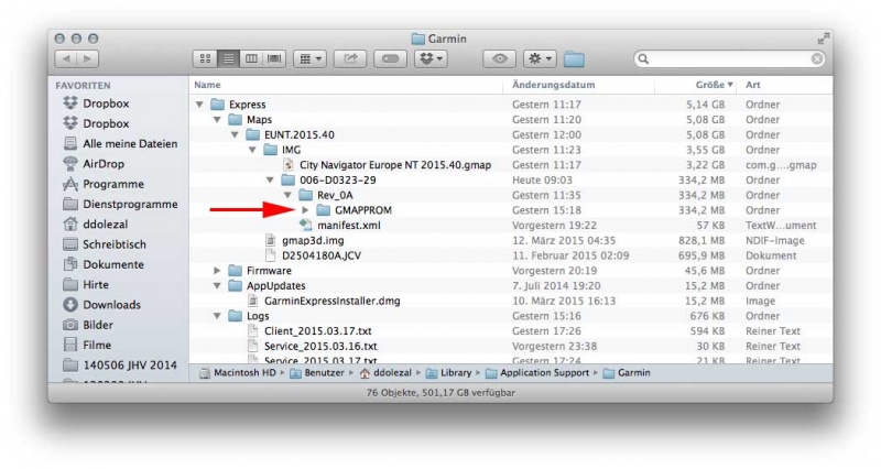

Moin allezusammen,
ich habe gestern nachgeforscht und festgestellt, dass es sich wohl um einen Bug handelt. Die (ich hoffe, ich darf das so schreiben) Pappnasen bei Garmin haben nämlich die Struktur der Kartenauslieferung verändert und es versäumt, dem neuen Garmin Express dies "mitzuteilen".
Ich habe das durch Lektüre der Logdateien herausgefunden, die GarminExpress (gottseidank) auf die Platte schreibt.
Dort liest man:
2015-03-17 15.39.32 (GMT+01:00) | 55583 | I | [MapUpdate-EUNT.2015.40-3589930445] Changed to [Building] phase.
2015-03-17 15.39.32 (GMT+01:00) | 55583 | I | Build map image pass 1 of 3 failed: AddFileListException: File does not exist /Users/ddolezal/Library/Application Support/Garmin/Express/Maps/EUNT.2015.40/IMG/006-D0323-29/GMAPPROM/MAPSOURC.MPS
2015-03-17 15.39.32 (GMT+01:00) | 55583 | I | Build map image pass 2 of 3 failed: Der Vorgang konnte nicht abgeschlossen werden. (RenuErrorDomain-Fehler 100.)
2015-03-17 15.39.32 (GMT+01:00) | 55583 | I | Build map image pass 3 of 3 failed: AddFileListException: File does not exist /Users/ddolezal/Library/Application Support/Garmin/Express/Maps/EUNT.2015.40/IMG/006-D0323-29/GMAPPROM/MAPSOURC.MPS
2015-03-17 15.39.32 (GMT+01:00) | 55583 | W | [MapUpdate-EUNT.2015.40-3589930445] Failed with error: Error Domain=RenuErrorDomain Code=100 "Der Vorgang konnte nicht abgeschlossen werden. (RenuErrorDomain-Fehler 100.)" UserInfo=0x7fe8950eb260 {NSUnderlyingError=0x7fe894d8fde0 "AddFileListException: File does not exist /Users/ddolezal/Library/Application Support/Garmin/Express/Maps/EUNT.2015.40/IMG/006-D0323-29/GMAPPROM/MAPSOURC.MPS"}
2015-03-17 15.39.32 (GMT+01:00) | 55583 | I | [MapUpdate-EUNT.2015.40-3589930445] Changed to [Failed] phase.
2015-03-17 15.39.32 (GMT+01:00) | 55583 | I | [MapUpdate-EUNT.2015.40-3589930445] Released sleep lock
Wenn man aber im Finder das entsprechende Verzeichnis sucht, stellt man fest, dass einige Dateien (unter anderem auch MAPSOURC.MPS) sich nicht unter
befinden, sondern unter
/Library/Application Support/Garmin/Express/Maps/EUNT.2015.40/IMG/006-D0323-29/Rev_0A/GMAPPROM/
Bei früheren Mapauslieferungen war das im Übrigen nicht so, dass da nochmals eine Versionsnummer eingeschoben wurde - da hatten nämlich GarminExpress und der MapUpdater auf dem Mac problemlos funktioniert.

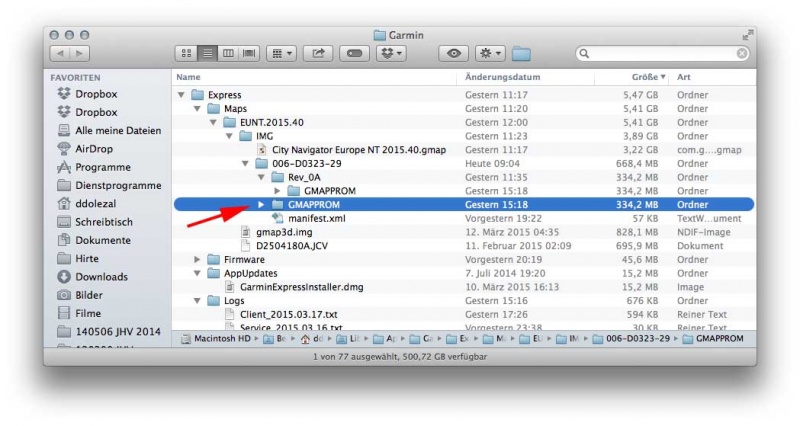

Lösung:
Einfach im Finder das Verzeichnis GMAPPROM bei gedrückter "Alt" Taste eine Ebene höher in den Ordner 006-D0323-29 verschieben.
Garmin Express neu starten, Kartenupdate neu starten (die Karten werden auch nicht neu heruntergeladen sondern von der Festplatte eingelesen) - und siehe da:
2015-03-17 17.24.41 (GMT+01:00) | 2055 | I | Device [3589930445] update with reason: DeviceUpdateHistoricalTransferRate
2015-03-17 17.24.41 (GMT+01:00) | 41763 | I | [MapUpdate-EUNT.2015.40-3589930445] Changed to [Succeeded] phase.
2015-03-17 17.24.41 (GMT+01:00) | 41763 | I | [MapUpdate-EUNT.2015.40-3589930445] Released sleep lock
Zwei Screens zur Illustration habe ich angehängt.
