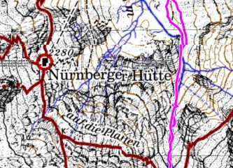

    Zu den Alpenvereinskarten kann ich nur sagen, soviele Fehler wie in den digitalen AV Karten gibt es bei keinen anderen Karten. Ich könnte mehr als 20 Dateien mit Fehlern mit gravierenden Vesätzen einfügen, hier nur ein mal einige davon. Die Fehler sind umrandet. Die meisten Fehler sind in Tirol, liegt wohl an den alten AV Karten, die zusammen gefügt wurden.
    Komischerweise ist der Ausdruck bei mir von der Nürnberger Hütte korrekt.

  • Zu den Alpenvereinskarten kann ich nur sagen, soviele Fehler wie in den digitalen AV Karten gibt es bei keinen anderen Karten. Ich könnte mehr als 20 Dateien mit Fehlern mit gravierenden Vesätzen einfügen, hier nur ein mal einige davon.
    Vorsicht, vorsicht, Hans!
    Das sind vermutlich nicht Screenshots vom AV-Viewer, sondern von einem anderen Tool. Bei mir werden die gezeigten Gebiete korrekt angezeigt. Es handelt sich um Gebiete im Übergangsbereich von zwei Karten.
    Die Fehler kommen nicht von den Einzelkarten, sondern entstehen, wenn man versucht, die Karten blattschnittfrei darzustellen. Das haut nicht hin. Das macht offensichtlich das Anzeigeprogramm, das Du verwendest.
    Ich habe das mal versucht, also für QLandkarte GT geotiffs zu machen um die AV-Karten blattschnittfrei darzustellen. Ich habe es nach mehreren Tagen vergeblichen Probierens aufgegeben. Man bekommt die Versatze und Verzerrungen durch Umprojektion nicht weg.
    Es hat schon seinen Grund, warum der AV-Viewer immer nur einzelne Blätter anzeigt.
    Es bestehen nämlich absolute Positionsfehler zwischen benachbarten Karten. Das können schon mal über 50m sein, wie bei den drei Zillertaler Karten. Es ist bekannt, daß die absolute Positionsgenauigkeit bei den AV-Karten teilweise sehr schlecht ist. Die AMAP sind diesbezüglich die genaueren Karten, nur hapert es da halt mit der Geländedarstellung.
    Wenn ich absolute Positionen für einen Wegpunkt haben will, dann nehme ich die AMAP und kontroliere es ggf. nochmals in googleearth. Beispielsweise hab ich neulich einen Wegpunkt für ein Brücklein gesetzt. Die AV-Karte lag 70m daneben, bei der AMAP waren es nur 10m zur tatsächlichen Position. In googleearth hat es innerhalb der GPS-Genauigkeit zu 100% gestimmt.

  • Mein lieber Rennradler,
    mit deiner "Vorsicht,vorsicht Hans" Prognose muss ich dich enttäuschen,
    wenn ich mit dem AV Viewer die Karte "Kitzbüheler Alpen West" öffne, wird die Karte ohne Fehler "Brixlegg 2" angezeigt, dasselbe mit QV 7 "Brixlegg 3", aber im Oregon 450 wird "Kitzbüheler Alpen West" "Brixlegg 1" so gezeigt.
    Und das ist nicht nur bei mir, im Oregon 450, sondern auch bei allen Bergfreunden mit Garmin gpsmap 62s.
    Kannst Du dies einmal testen ? Es gibt noch einige Fehler mehr auf der AV Karte, sieh diese nur einmal genau an.
    Mit der A Map gibt es in der Beziehung keine Probleme, ich habe diese als JNX Datei auf einer SD Karte in meinem O 450.
    Hans

    Hast Du das Problem nicht verstanden? Davon rede ich doch die ganze Zeit! Blattschnittfreie Darstellung führt zu Versatz. Ob das nun ein PC-Programm oder ein GPS-Gerät macht, ist vollkommen egal. Die AV-Karten sind Einzelkarten. Und wie kiozen schrieb: die Korrektur ist allenfalls mit viel Aufwand händisch möglich und da dann vermutlich auch nicht 100%.

  • AV Viewer die Karte "Kitzbüheler.." öffne, wird die Karte ohne Fehler "Brixlegg 2" angezeigt, dasselbe mit QV 7 "Brixlegg 3", aber im Oregon 450 wird "Kitzbüheler.." "Brixlegg 1" so gezeigt.
    Vergleichst du gerade "Garmin-Alpenvereinskarten" mit "Alpenvereinskarten Digital"?
    Das Brixlegg 1 Kartenmaterial (linker Bereich) entspricht nicht dem Kartenmaterial das man auf Brixlegg 2 (linker Bereich) sieht.
  • Ganz genau Pinin,
    Brixlegg 2 und 3 sind von der Garmin-Alpenvereinskarten - CD, im Alpenvereins Viewer und QV7 gesehen.
    Brixlegg 1 von der Alpenvereinskarte Digital SD.
    Die AV SD wird also im BaseCamp "Brixlegg 4" und auf dem Oregon mit dem Fehler "Brixlegg 1" gezeigt.
    Im BaseCamp sieht man auch die fehlenden Kacheln der AV SD Digital Karte.
    Ist das nun ein Fehler seitens Garmin oder ist die SD Karte vom AlpenVerein fehlerhaft?
    Hans
