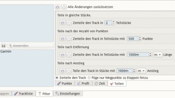

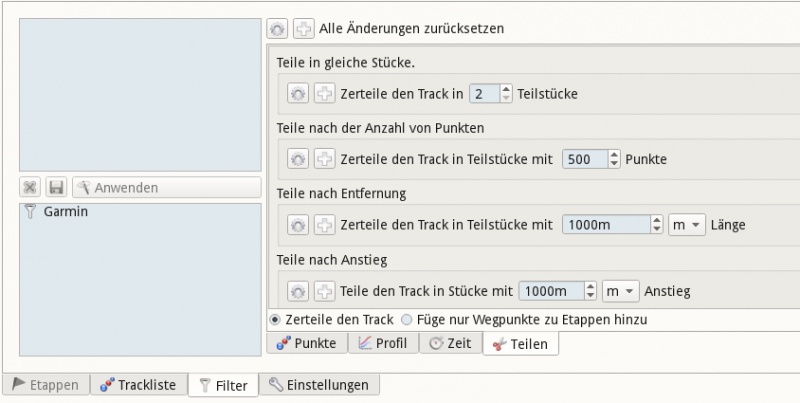

  • In QLandkarte GT gibt es einen Trackfilter mit dem man einen Track in Teilstücke zerlegen kann.
    http://qlandkarte.org/
    * Die GPX Datei mit dem Track laden
    * auf den Reiter mit den drei *** gehen
    * Track mit der rechten Maustaste auswählen, im Menü "Bearbeiten" auswählen
    Es erschient ein Dialog mit allerlei Optionen. Dort gibt es einen Reiter "Filter" und in der Ansicht wieder einen Reiter "Teilen". Drückt man die Knöpfe mit dem Zahnrad, wird der jeweilige Filter auf den Track angewendet.

    Dann würde ich den Track zunächst an diesen Stellen zerschneiden und danach den Filter (mit maximal 500 Punkten je Track) drüberlaufen lassen.
