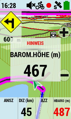

    ...und so schaut das Ergebnis aus :tup:
    Danke nochmals Gert für deine Kreativität bzw. dass du uns an deinem Wissen teilhaben lässt! :tup:

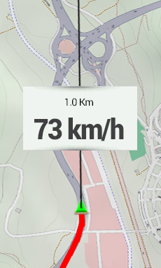

  • Ich hänge mich mal hier rein, obwohl ich die Info für eine Skinänderung beim Ultra brauche.
    Ich suche eine Möglichkeit, den oberen Wert beim Fensteralarm beim Segmentwechsel deutlich sichtbarer darzustellen. Ich vermute die Einträge in den Dateien pageAlertPopup.cpage und pageAlertPopupLandscape.cpage, die ja in der cskin unverändert stecken.
    Gert weißt Du, welchen Wert ich verändern muß, um das jeweilige Segment deutlicher dargestellt zu bekommen (im angehängten veralteten Bild wäre das die 1.0 km)?
