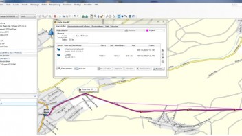

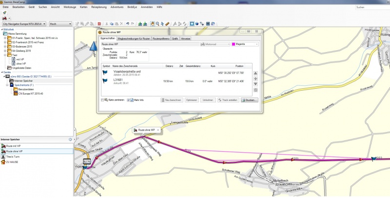

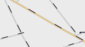

    habe für heute ne Route mit BaseCamp geplant und hab mir das ganze noch mal, nachdem ich die Route in mein Z 660 importiert habe, auf dem PC angesehen, also die Route im internen Speicher des Z 660 angesehen.
    Bei allen Wegpunkten ist es so, daß nach dem Import abtruse Verbindungen erzeugt werden. Ich werde dann heute mal sehen wie sich das auf das Routing auswirkt.
    Damit meine Beschreibung ggf. besser zu verstehen ist, hänge ich hier mal 2 Foddos an.
    Foto 1 ... eine klare Linie, geplant am PC
    Foto 2 ... nach Übernahme und Import, angesehen im internen Speicher in BaseCamp.
    Gibt's da ne Erklärung ? Also ich versteh's nicht.

  • Schaut mir so aus als wären da noch andere Routen oder Trackaufzeichnungen (und auch Wegpunkte) in der selben Liste bzw im selben Ordner.
    Markiere deine Route mal (so das sie hervorgehoben wird) oder gib ihr eine andere Farbe. Dann lässt sich das leicht feststellen.

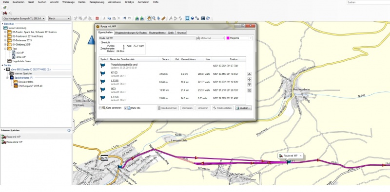

  • Moin Gemeinde,
    also ich hab jetzt mein Zumo komplett geleert und 2 Testrouten mit gleicher Wegstrecke durch Import eingespielt.
    Eine Route ist ohne Wegpunkte und eine Route mit WP.

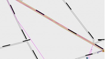

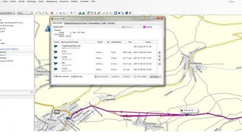

    Obwohl ich bei der Routenerstellung jede Route farblich unterschiedlich markiert hatte, werden nach der Routenübernahme in den internen Speicher beide Routen in Magenta angezeigt. Im internen Speicher lässt sich die Farbe auch nicht mehr am PC verändern. Das mal so nebenbei.
    Das was ich im Vorfeld schon beschrieben habe hat sich wieder bestätigt.
    Füge ich Wegpunte in eine Route ein kommt es im Umfeld dieser Wegpunkte zu nicht nachvollziehbaren hick-hack Streckenführungen.
    Im Anhang noch mal 2 Fotos dazu. Also ich hab immer noch keine Ahnung.
    Gruß Lobo

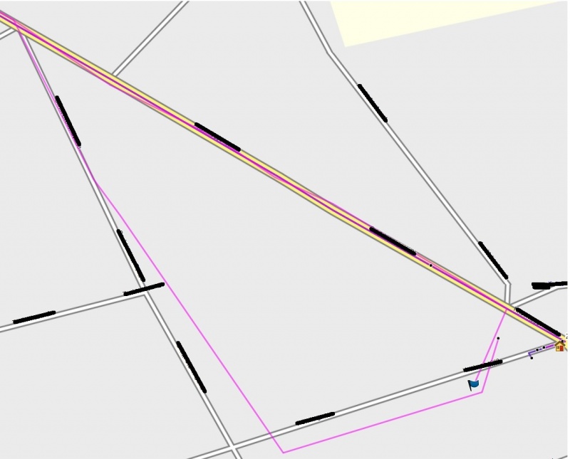

  • Hallo, ich kann die Bilder nicht weit genug zoomen, aber ich meine, die Reihenfolge der Wegpunkte passt nicht. Man sieht an der Route auch, dass er hin und her will. Da ich momentan nicht Zuhause bin, kann ich es aber nicht mit Basecamp verifizieren.

  • lass mal Basecamp die Reihenfolge der Wegpunkte optimieren.
    Hab ich jetzt mal gemacht (Doppelklick auf die Route. Im aufgehenden Fenster Registerkarte Eigenschaften unten auf optimieren geklickt). Optimieren kann man aber nur in den Benutzerdaten oder bei Erstellung der Route in BaseCamp.
    Hat man die Routen durch Import in den internen Speicher übernommen lässt sich am PC nichts mehr optimieren.
    Somit hab ich die am PC erstellten Routen optimiert und sie dann per Import in den internen Speicher des Zumo übernommen.
    Ergebnis: Auch nach dieser Aktion keine Verbesserung der der beschriebenen Vorgänge.

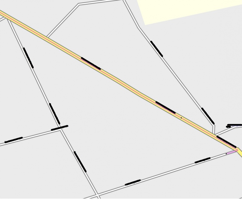

    Wenn Du die Route online bei "MotorPlaner" machst, und es dann auf dem zúmo exportierst dann klappt es. Hast dann die Route ohne gerade Linien.
  • Welche Importoptionen sind denn in BC eingestellt?
    Gesendet von meinem iPhone mit Tapatalk
  • Hatte eigentlich dich gemeint und dann hochgescrollt, dabei ist mir entgangen, dass der Urspungsthread ja schon alt ist!
    Egal. Ich wollte nur darauf hinweisen, dass es in Basecamp möglich ist, Importoptionen auszuwählen. Man sollte das Häkchen bei "Route beim Import anpassen" wegnehmen. Aber wenn du mit dem Motoplaner zurechtkommst und der für Dich alles kann was Dir wichtig ist, dann ist es ja schon erledigt [emoji2]
